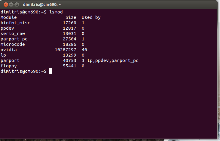

infin1ty έγραψε:Δηλαδή με το που εμφανίζεται η επιφάνεια εργασίας το μόνο που μπορεί να δουλέψει είναι το τερματικό με Ctrl+alt+T
Αυτό πιστεύω ότι έχει να κάνει με τους drivers της nvidia και όχι με τον kernel.
Για δώσε στο τερματικό που ανοίγει
lsmod
δες έχει nvidia ή nouveau ;

Δημοσίευσηαπό infin1ty » 11 Αύγ 2013, 14:00
the_eye έγραψε:
lsmod

Δημοσίευσηαπό the_eye » 11 Αύγ 2013, 14:19
Η μητρική σου βλέπω ότι έχει κάρτα γραφικών
Intel GMA X4500 graphics
γιατί δεν χρησιμοποιείς αυτή ;
Δεν νομίζω ότι κερδίζεις κάτι με την Quadro FX 370.
