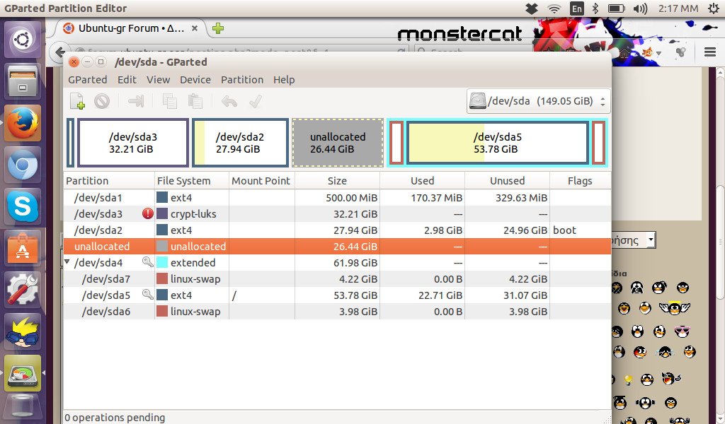

Καλησπέρα!
Έχω triple boot, Ubuntu 14.10, Lubuntu 14.10 και Fedora 21. Το θέμα είναι όμως ότι με την εγκατάσταση του Lubuntu είχα πλέον το grub του Lubuntu, το οποίο δεν εμφάνιζε το Fedora.
Έχω και ελεύθερο χώρο γιατί θέλω και να βάλω και το ubuntu 15.04 Beta. Τι μπορώ να κάνω; Αν είμαι off topic, ή δεν είναι για αυτό το φόρουμ συγγνώμη και θα καταλάβω αν οι διαχειριστές το διαγράψουν!
Σημειώστε, ότι το Fedora είναι LVM και κρυπτογραφημένο. Προσπαθώ να το φτιάξω χωρίς να τα επανεγκαταστήσω.
Ευχαριστώ εκ των πρωτέρων! :)

Αν θες να διατηρήσεις το grub του Lubuntu, ανοιξε τερματικο και δωσε ενα
sudo update-grub
Λογικά μετα θα σου εμφανίσει και το fedora.
Αν θελεις το grub menu του ubuntu, μπες απο ubuntu και δωσε:
sudo grub-install /dev/sda
και μετα
sudo update-grub
Φυσικά το sda το αντικαθιστας αν χρειαστει με τον σκληρό σου, αν και βλέπω απο το screenshot οτι sda ειναι ονοματισμένος. (ειναι MBR φορμαρισμένος ο δισκος, όχι GPT, σωστα?)

Γενικά υπάρχει ένα θεματάκι με αυτό, ο grub του Ubuntu δεν αναγνωρίζει τη Fedora αν δεν είναι προσαρτημένη.
Προσάρτησέ την (πχ μέσω του fstab ή με τον διαχειριστή αρχείων) και θα την δει.

1) Άνοιξε το Gparted->θα το βρείς περασμένο στις εφαρμογες σου.
2) Κοίταξε τι σου γράφει δεξιά πνω στο κουτάκι με την επιλογή δίσκου και δες αν ο δισκος που θέλεις να κάνεις τις αλλαγές ονομάζεται /dev/sda ή /dev/sdb κλπ
(Αν έχεις κι άλλο δίσκο επέλεξε αυτόν με το Fedora κλπ)
3) Απο το μενού του Gparted διάλεξε view->Device information.
4) Στο πινακάκι που σου εμφανίζει αριστερά, κοίτα αν στο partition table γράφει msdos και αν το γράφει κάνε αυτά που σου είπε ο madvinegar. Αν όχι περίμενε απάντηση
(Αν και δε νομίζω οτί θα χρειαστούν διαφορετικές εντολές...)
5) Αν ο δισκος είναι ο dev/sda κανε copy paste τις εντολες όπως είναι αλλιώς αλλαξέ τις πχ σε /dev/sdb κλπ

Λογικά, για να έχεις extended το τέταρτο partition έχεις msdos πινακα κατατμήσεων (partition table) επειδή δε μπορούσες να φτιάξεις καινούριο primary ένας τέτοιος πίνακας.
Όταν τελειώσεις με αυτό το θέμα, Άνοιξε ένα καινούριο να διορθώσεις τα partitions σου, γιατι
1) Λογικά δε χρειάζεσαι δευτερο swap partition αφού όλες σου οι διανομες μπορούν να χρησιμοποιούν το ίδιο swap (διορθώνεται αυτό)
2) Ο χώρος που έχεις αφήσει κενός δε μπορεί να χρησιμοποιηθεί όπως έχεις φτιάξει τα partition γιατι έχεις "ξοδέψει" και τα τέσσερα primary partitions που επιτρέπεται να έχεις
ΥΓ: Όλα αυτά με δεδομένο πως έχεις msdos πίνακα
