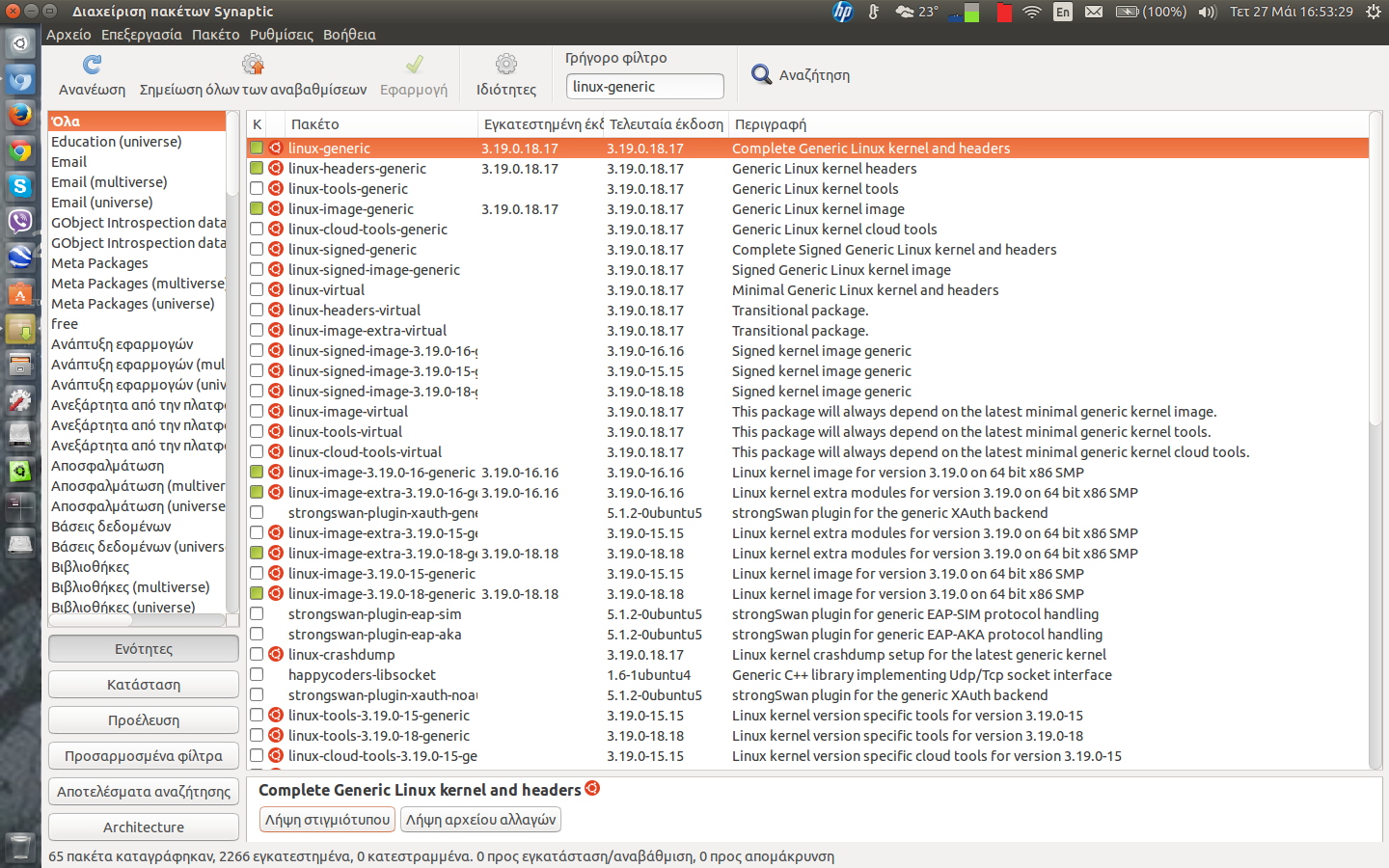

Το θέμα kernels τείνει να γίνει το αγαπημένο μου πρόβλημα. Σε 15.04 και μετά από αναβάθμιση πυρήνα σε 3.19.0-17, το σύστημα κατέληγε σε απόλυτα νεκρή μαύρη οθόνη (έχει συζητηθεί εδώ) και έτσι τον απεγκατέστησα χρησιμοποιώντας την εντολή
sudo apt-get purge 3.19.0-17-generic
Στο άλλο λαπτοπ μου που δεν παρουσίασε πρόβλημα με τον συγκεκριμένο πυρήνα, δεν τον απεγκατέστησα και την προηγούμενη βδομάδα ήρθε αναβάθμιση πυρήνα σε 3.19.0-18. Οχι όμως και στο λαπτοπ της υπογραφής μου όπου αφαίρεσα τον προβληματικό πυρήνα.
Μετά την σημερινή συζήτηση εδώ...
viewtopic.php?f=4&t=31042&start=30#p328754
βρήκα πως δεν υπήρχε το πακέτο linux-generic, το οποίο και εγκατέστησα μέσω synaptic (μαζί με ό,τι άλλες εξαρτήσεις έβγαλε).
Mε την εγκατάσταση του πακέτου, το σύστημα ζήτησε επανεκκίνηση, αλλά ο καινούριος πυρήνας δεν υπάρχει...
Linux ubugeorge 3.19.0-16-generic #16-Ubuntu SMP Thu Apr 30 16:09:58 UTC 2015 x86_64 x86_64 x86_64 GNU/Linux
Μπορώ όμως να τον δω στην προσωρινή μνήμη apt-get.

Μπορεί -αν έχεις κάνει αλλαγές στο grub με άλλο εργαλείο- παρόλο που έχει εγκατασταθεί να μην είναι η default επιλογή.
Κάνε μια επανεκκίνηση και δες όλες τις επιλογές σε kernels που σου δίνει, επέλεξε την καινούρια έκδοση και κάνε boot.
Αν δεν έχεις κάποιο πρόβλημα με το νέο kernel, βάλε τον πρώτο με το εργαλείο που κάνεις συνήθως τις αλλαγές ή με απευθείας επεξεργασία του /etc/default/grub (με προσοχή βέβαια) αλλάζοντας το νούμερο στο GRUB_DEFAULT=0
Μια άλλη εκδοχή είναι, αν έχεις και άλλο linux λειτουργικό και εκείνο ρυθμίζει τον grub, μιας και δεν μπήκες και σε κείνο να του κάνεις update, έχεις μείνει με τις μέχρι τώρα επιλογές.

Λοιπόν, όλα ΟΚ. Να ρωτήσω όμως 2 πράγματα.
1) Το πρόβλημα μη ενημέρωσης kernel μου το δημιούργησε η εντολή απεγκατάστασης
και για ποιό λόγο; Είναι λάθος; (την έχω ξαναχρησιμοποιήσει μιάς και το Ubuntu κρατάει τους παλιούς πυρήνες και τους διέγραφα έτσι). Μήπως επειδή έλειπε η 3.19.0-17; Για κάποιον άλλο λόγο;
2) Χρειάζεται να κάνω κάποια άλλη ενέργεια για να σιγουρευτώ ότι θα μου έρχονται αναβαθμίσεις πυρήνα; Ρωτάω επειδή αυτό που έκανα από το synaptic ήταν απλά να προσθέσω χειροκίνητα τον φρέσκο πυρήνα...

1. Ναι γιατί απεγκατέστησες τον πιο καινούριο πυρήνα που με αυτόν συνδιάζεται το συγκεκριμένο πακέτο.
Όταν αφαιρείς παλιότερους η έκδοσή τους δεν έχει σχέση με την έκδοση του linux-generic.
2. Δε χρειάζεται τίποτα άλλο. Όσο έχεις το linux-generic θα έχεις ειδοποιήσεις για την πιο νέα έκδοση kernel.
έγραψε:This package will always depend on the latest complete generic Linux kernel
and headers.

Από τη στιγμή που ο πυρήνας ήταν τότε στα proposed και τον απεγκατέστησες, αν έβλεπες τι άλλο έβγαλε (linux-generic), μετά -όταν ξετσεκάρισες τα proposed, έκανες ενημέρωση των αποθετηρίων και επανεκκίνηση- μπορούσες/έπρεπε να εγκαταστήσεις ξανά το πακέτο.
