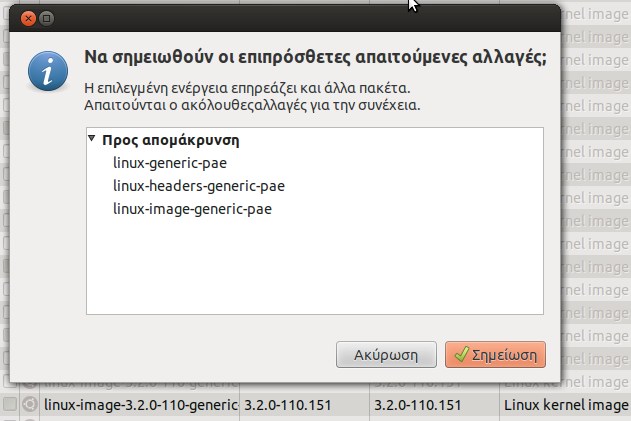

dim459 έγραψε:Αν προχωρήσει και στις δύο περιπτώσεις πρόσεξε μήπως σου βγάλει κάποια ειδοποίηση ότι θα χρειαστεί να απομακρύνει επιπλέον πακέτα, και αν δεις κάτι επικίνδυνο ή εν πάση περιπτώσει δεν ξέρεις τι είναι αυτά, μην προχωρήσεις, αλλά ρώτα.
Για κοίτα την παρακάτω εικόνα. Αυτά μου έβγαλε να απομακρύνω. Τι κάνω;
Μάλλον μόνο τον "linux-headers-generic-pae" πρέπει να απομακρύνω. Αυτός δείχνει να έχει το πρόβλημα.

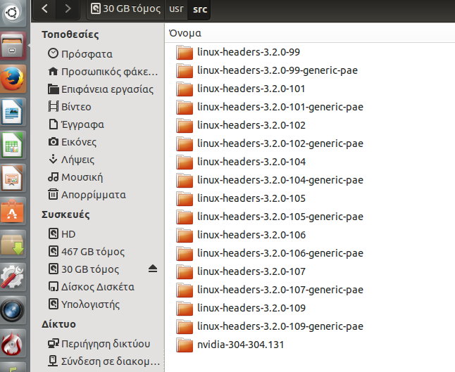

Είσαι ακριβώς ίδια περίπτωση, έκανες πλήρη διαγραφή με δικαιώματα διαχειριστή χειροκίνητα στον /usr/src/ όλους τους φακέλους linux-headers-3.2.0-*** κρατώντας πρώτα τους δύο τελευταίους πυρήνες;
Μίλτος έγραψε:Μάλλον μόνο τον "linux-headers-generic-pae" πρέπει να απομακρύνω. Αυτός δείχνει να έχει το πρόβλημα.
Λάθος, αν υποθέσουμε ότι απομάκρυνες μόνο αυτόν στην επόμενη αναβάθμιση πυρήνα θα είχες πάλι το ίδιο πρόβλημα.

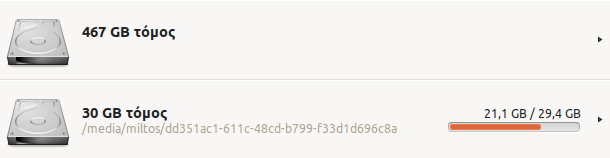

Όταν βλέπεις 100% στην εντολή ενώ έχεις ελεύθερο χώρο, πρέπει να ψάχνεσαι για τα αρχεία inodes https://en.wikipedia.org/wiki/Inode

sotos21 έγραψε:έκανες πλήρη διαγραφή με δικαιώματα διαχειριστή χειροκίνητα στον /usr/src/ όλους τους φακέλους linux-headers-3.2.0-*** κρατώντας πρώτα τους δύο τελευταίους πυρήνες;
Έκανα διαγραφή όπως μου είπες (δεν ξέρω αν είναι πλήρης διαγραφή) αλλά δεν άφησα μόνο τους δύο τελευταίους αλλά τους οχτώ. Κοίτα την εικόνα παρακάτω:
sotos21 έγραψε:Λάθος, αν υποθέσουμε ότι απομάκρυνες μόνο αυτόν στην επόμενη αναβάθμιση πυρήνα θα είχες πάλι το ίδιο πρόβλημα.
Δηλαδή να πατήσω "Σημείωση" και να συνεχίσω;
sotos21 έγραψε:Όταν βλέπεις 100% στην εντολή ενώ έχεις ελεύθερο χώρο, πρέπει να ψάχνεσαι για τα αρχεία inodes
Δεν ξέρω πως να ψάξω για αρχεία inodes. Πάντως ενώ η εντολή "df -hi" δείχνει 100%, ο αναλυτής δίσκου δίνει τα παρακάτω:
Πέρνει το PC μου το16.04 να κάνω ένα φορμάτ στο δίσκο και να τελειώνω; Αν και από περιέργεια θα ήθελα να δω πως διορθώνεται. Όπως θα παρατηρήσατε έχω τρεις ξεχωριστούς σκληρούς με 12.04, 14.04 & Win XP
