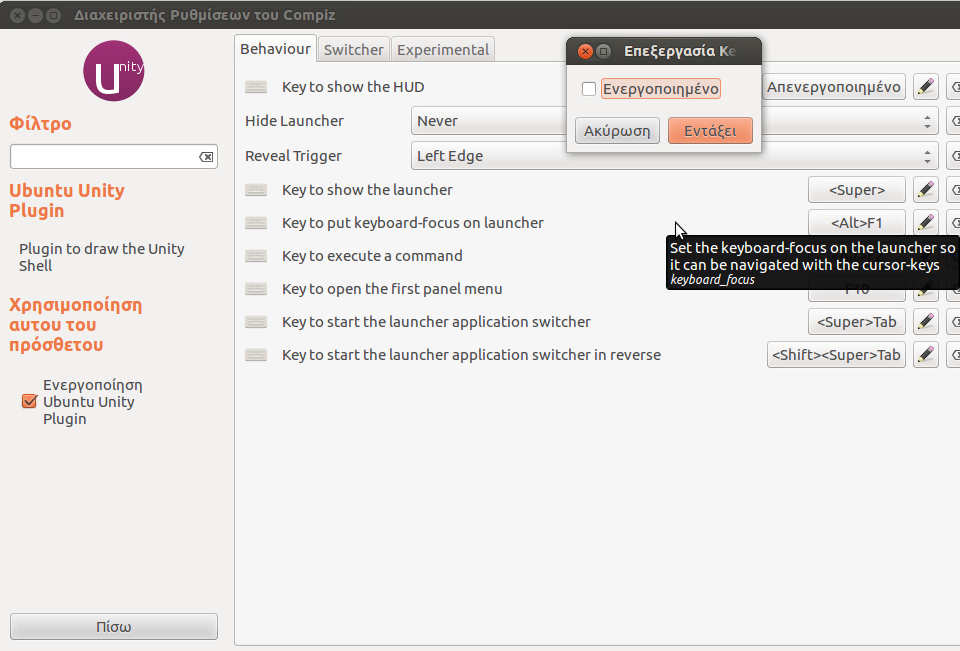

Επιτέλους το πρόβλημα μου λύθηκε! :D
Απενεργοποίησα το Hub, πηγαίνοντας στο Compiz> Unity:
http://imagebin.ubuntu-gr.org/files/1330853781.png
Σας ευχαριστώ όλους για την πολύτιμη βοήθεια σας!!! ;)

παιδια εχω απενεργοποιησει το Hud μεσα απο το compiz αλλα πατοντας τα alt+shift δεν αλαζει το πληκτρολογιο........ τι δεν εκανα σωστα?.......ή τι αλλο πρεπει να κανω?

bobos73 έγραψε:παιδια εχω απενεργοποιησει το Hud μεσα απο το compiz αλλα πατοντας τα alt+shift δεν αλαζει το πληκτρολογιο........ τι δεν εκανα σωστα?.......ή τι αλλο πρεπει να κανω?
https://forum.ubuntu-gr.org/viewtopic.p ... 24#p234024

GeorgeTheSuper έγραψε:Το ξέχασα... Συγγνώμη. :P
Δύο λάθη ;-).
1. Πάτησες το πράσινο τικ στη λάθος απάντηση (το πάτησες στη δική σου απάντηση και όχι σε κάποια απάντηση που περιγράφει τη λύση).
2. Δεν αποτελεί «λύση» το να απενεργοποιούμε το Alt για το Lens. Η απενεργοποίηση αποτελεί «workaround», δηλαδή προσωρινή λύση.
Μόλις βγει το Ubuntu 12.04, δε θέλουμε με κανένα τρόπο να ζητάμε από τα μέλη μας να κάνουν τη διαδικασία αυτή ώστε να απενεργοποιούμε το Alt/Lens. Θέλουμε κάτι πιο αποτελεσματικό, μια λύση όπως με το Alt-Tab που δουλεύει ενώ λειτουργεί και το Alt για το Lens.

Δεν το ήξερα. Όντως δεν αποτελεί λύση αλλά η πικρή αλήθεια είναι ότι το Hub δεν είναι στο σωστό κουμπί γιατί μετα από τόσα χρόνια λειτουργίας του Alt+Shift ως αλλαγή γλώσσας δεν έχω την πρόθεση να το αλλάξω. :/
Μια πιθανή λύση είναι έχοντας πάει compiz> Unity να τοποθετούμε το Hub σε κάποιο άλλο πλήκτρο όπως το Super.
