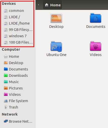

Learner έγραψε:Αν έχω καταλάβει σωστά , ο φίλος @hackertom θέλει να αφαιρέσει αυτά που είναι μέσα στο κόκκινο τετράγωνο..
Τέτοια αλλαγή δεν υποστηρίζει ο ναυτίλος (ο ναυτίλος ή nautilus φίλε @hackertom είναι σαν τον windows explorer)
eliasps έγραψε:Άμα ρυθμίσεις κάποιο partition όμως να γίνεται mount κάπου αλλού εκτός από το /media και το /home, τότε δεν θα εμφανίζεται στον nautilus.
Σωστό ! Αυτό πιστεύω κι εγώ.
Γι' αυτό είπα πως θα χρειαστεί κάποιο hack - trick... για να το καταφέρει αυτό.
Ναι φίλε μου ακριβώς αυτό θέλω να κάνω... !

@hackertom κάνε αυτά που σου είπε ο simosx και εγώ σε προηγούμενες απαντήσεις.
Για αρχή, άνοιξε το τερματικό και γράψε:
sudo gedit /etc/fstab
Θα ανοίξει ένα παράθυρο του κειμενογράφου με το περιεχόμενο του fstab. Kάνε αντιγραφή το κείμενο που έχει (όλο) και μετά κάν'το επικόλληση εδώ στο φόρουμ για να δούμε το περιεχόμενό του. Και συνεχίζουμε με την διαδικασία.
Απλά πρέπει πρώτα να αναγνωρίσουμε το partition, να το κάνουμε mount κάπου αλλού και μετά να το δηλώσουμε στο fstab.
