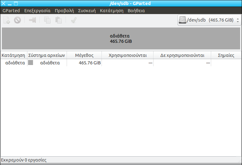

Αλλα νομιζω οτι δεν θα δυσκολευτω τωρα, γιατι μπορω να παω και στο ''something else'' και αν ειναι ο δισκος 465GB να τον δωσω 462, και να δημιουργησει και ενα partition 3GB οπου θα τον κανω μετα swap. Ετσι δεν γινετε; Eυχαριστω πολυ παντος, μεχρι τωρα ολα πανε καλα.

Ολα καλα η εγκατασταση εγινε κανονικα, πηγα στο ''κατι αλλο'' τελικα. Σε υπερ Ευχαριστω για την βοηθεια!!!
