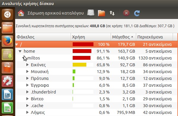

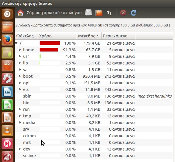

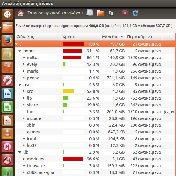

Περιμένοντας στέλνω και τα παρακάτω στοιχεία:
http://imagebin.ubuntu-gr.org/files/1436302010.jpg
http://imagebin.ubuntu-gr.org/files/1436302058.jpg

Δεν μπορώ να καταλάβω τι δείχνουν οι εικόνες. Αν θες να βρούμε κάποια στοιχεία, δώσε τα αποτελέσματα των παρακάτω εντολών.

Εντάξει είναι, δεν μου κάνουν εντύπωση. Έχεις ξεχωριστό /home απ' ότι φαίνεται.
Μίλτος έγραψε:
/dev/sdc5        28G   16G   11G  59% /
Αυτό είναι το root, έχεις χώρο ακόμη. Το 59% χρησιμοποιείς.
Μίλτος έγραψε:
/dev/sdc6       428G  154G  253G  38% /home
Αυτό είναι το ξεχωριστό σου /home. Άπλετο χώρο κι εκεί, αν και φαίνεται να έχεις πολλές εικόνες.
Μίλτος έγραψε:
87G   /home/miltos/Εικόνες
αλλά δεν υπάρχει πρόβλημα.
