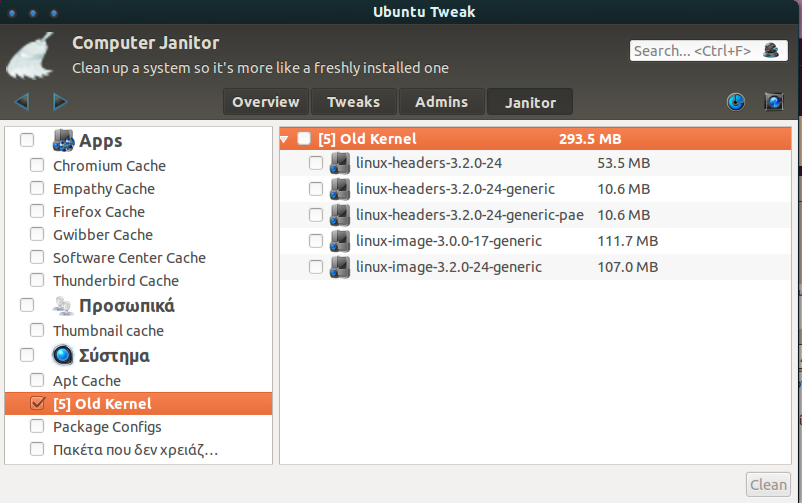

Ακολούθησα τις οδηγίες από 'δώ (http://www.upubuntu.com/2012/05/how-to-install-linux-kernel-336-via-ppa.html και εγκατέστησα τον καινούριο kernel. Πριν την εγκατάσταση του με την εντολή
uname -r
είχα 3.2.0-24-generic και το scriptακι για την υπογραφή στο forum μου έχει βγάλει 3.0.0-17-generic όπως βλέπετε. Μετά την εγκατάσταση του καινούριου kernel τρέχω το scriptακι για να ανανεώσω την υπογραφή και μου εμφανίζει 3.2.0-24-generic. Γιατί "βλέπει" μια έκδοση πίσω; Και δεύτερον τρέχω το Janitor και βλέπω αυτά
Τι μπορώ να διαγράψω αφού δεν χρειάζεται πλέον; Θέλω να κρατήσω τον προηγούμενο kernel μήπως υπάρχει κάποιο πρόβλημα με τον 3.3.6 και χρειαστεί να γυρίσω στον προηγούμενο.

Δημοσίευσηαπό sotos21 » 16 Μάιος 2012, 02:29
Tον 3.0.0-17-generic να αφαιρέσεις μόνο και τίκαρε το κουτάκι που λέει package configs για να σβήσεις τυχόν άχρηστα αρχεία ρυθμίσεων.

Δημοσίευσηαπό Chris_th » 16 Μάιος 2012, 02:31
sotos21 έγραψε:Tον 3.0.0-17-generic να αφαιρέσεις μόνο και τίκαρε το κουτάκι που λέει package configs για να σβήσεις τυχόν αχρηστα αρχεία ρυθμίσεων.
99 package βρήκε. Όλα είναι περιττά ή πρέπει να κάνω επιλογή; Τα μόνα που θεωρώ περιττά έτσι όπως τα βλέπω είναι απ' τον 3.0.0 kernel και από ένα άλλο πρόγραμμα που χρησιμοποιούσα και πλέον δεν το χρειάζομαι. Τα άλλα δεν ξέρω τι ρόλο βαράνε.

Δημοσίευσηαπό sotos21 » 16 Μάιος 2012, 02:50
Αν ήταν δικό μου το σύστημα θα τα αφαιρούσα άφοβα, στο δικό σου δεν ξέρω τι έχεις κάνει και αν τα έχεις αφαιρέσει ποτέ μέχρι τώρα.Πάντως στο συγκεκριμένο κομμάτι το ubuntu-tweak τα 2 χρόνια που το χρησιμοποιώ δεν έχει κάνει κανένα λάθος.
