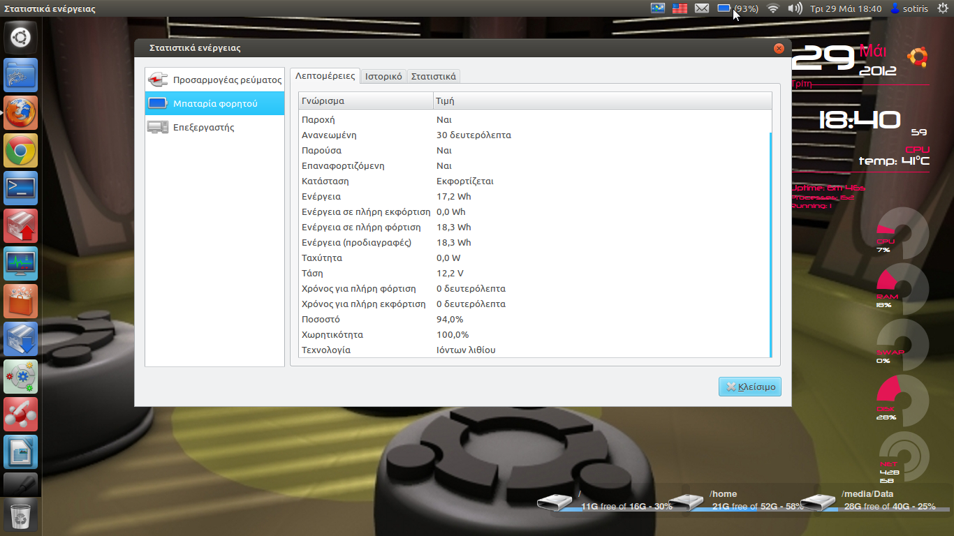

Κάτι καλύτερο σε πρόγραμμα Σίμο, το λέω γιατί δεν μου δίνει καμία πληροφορία από αυτές που ζήτησα. Συγκεκριμένα αναφέρει αυτή την στιγμή στην καρτέλα λεπτομέρειες ποσοστό 80% ενώ στο χρόνο για πλήρη εκφόρτιση 0 δευτερόλεπτα και στην καρτέλα στατιστικά όλα τα διαγράμματα είναι στο 0

Βλέπεις στις Πληροφορίες για τις πόσες Wh είναι σχεδιασμένη να κρατάει η μπαταρία (ένδειξη «Προδιαγραφές»).
Ακόμα, περιμένεις να φορτιστεί πλήρως η μπαταρία και βλέπεις πόσες Wh είναι η μέγιστη που μπορεί φορτίσει.
Αν οι δύο τιμές είναι ίδιες, τότε γνωρίζεις ότι όλα τα στοιχεία της μπαταρίας είναι σε λειτουργία.
Έχω μια μπαταρία όπου από τα 6 στοιχεία (cell), λειτουργεί μόνο το 1, και το βλέπω πολύ εύκολα από εκεί.

Τώρα τελείωσε η πλήρη φόρτιση και το αποτέλεσμα είναι το ίδιο 18,3Wh, άρα λειτουργούν όλα τα στοιχεία, που σημαίνει ότι έχει ζωή η μπαταρία μου σύμφωνα με αυτά που έγραψες Σίμο. Τώρα τι ζωή είναι αυτή με μόλις μια ώρα αυτοδυναμία(μοιάζει με τη ζωή κάποιου σε κώμα),αλλά να το θέσω διαφορετικά, μέσα σε ένα χρόνο έχασε 60% από την ζωή της χωρίς να έχει κάποια βλάβη, τι θα γίνει αν παρουσιάσει βλάβη, ή περάσουν ακόμα 6 μήνες(1 ώρα χ 30% = 42 λεπτά).
