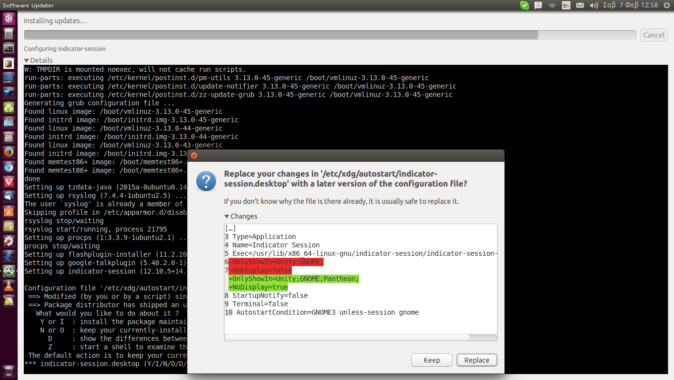

εκανα update σημερα και μου εβγαλε αυτο το μυνημα .... τι ακριβως ειναι??

Στις ενημερώσεις υπάρχει μια νέα έκδοση του αρχείου αυτού (/etc/xdg/autostart/indicator-session.desktop).
Επειδή ο apt βλέπει πως το αρχείο που υπάρχει στο σύστημά σου έχει αλλαγές σε σχέση με το πως θα έπρεπε να είναι, συμπεραίνει πως ίσως να θέλεις να κρατήσεις τις αλλαγές αυτές και έτσι σε ρωτάει πρώτα αν θέλεις να αντικατασταθεί από το νέο αρχείο ή όχι. Το χρωματιστό σημείο σου δείχνει ποια είναι η διαφορά ανάμεσα στα 2 αρχεία.

Με κόκκινο τι θα αφαιρέσει και με πράσινο τι θα προσθέσει στο αρχείο.
