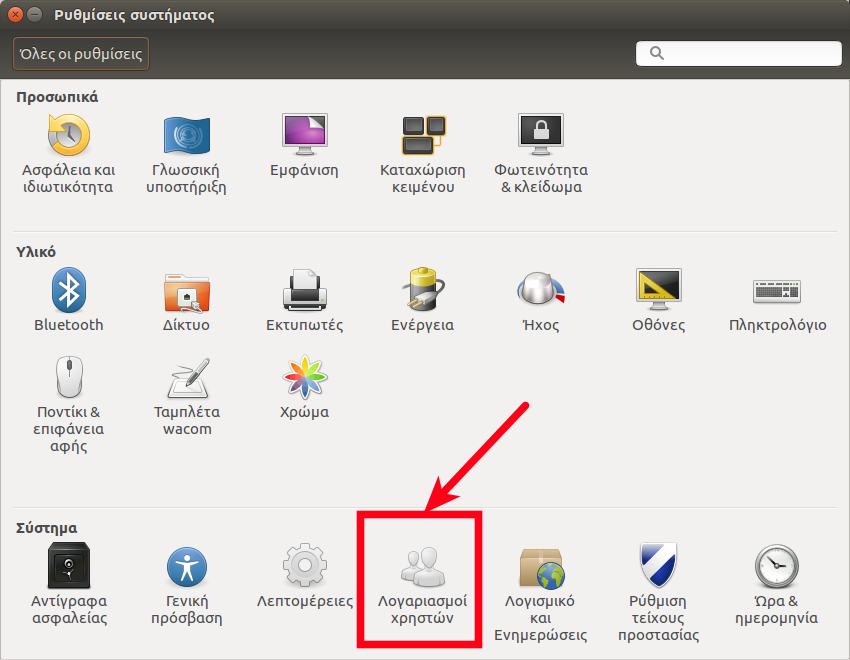

Εναλλακτικά έαν δεν είσαι τόσο τερματικόφιλος μπορείς να ακολουθήσεις τις παρακάτω εικόνες για προσθήκη χρήστη:
