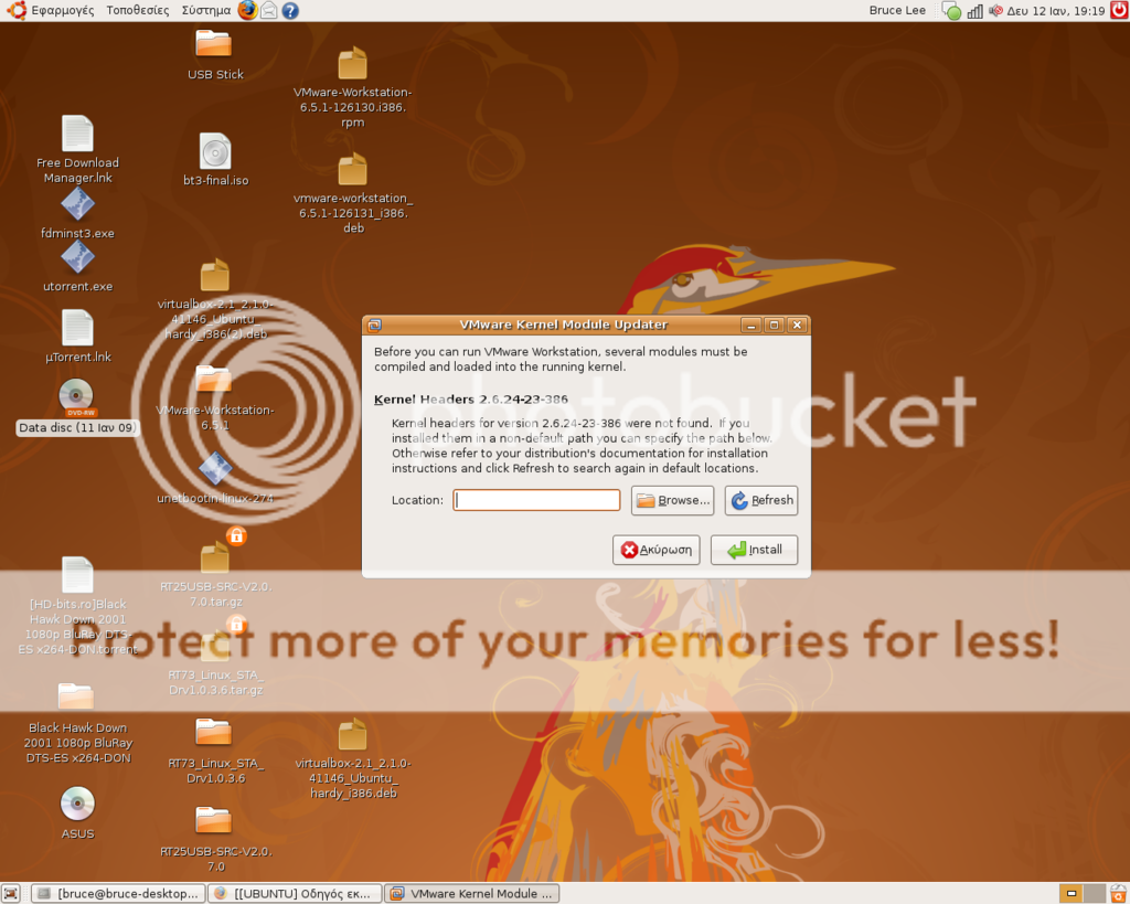

λοιπον τελικα δικιο ειχε ο linuxman.Εκανα εγκατασταση αλλο οταν παω να ανοιξω το vmware workstrasion μου βγαζει το εξης σφλαμα

Δημοσίευσηαπό linuxman » 12 Ιαν 2009, 20:55
Από τερματικό δώσε το αποτέλεσμα εντολής
uname -a
και θα σου πω .

Δημοσίευσηαπό brucelee » 12 Ιαν 2009, 21:44
Το αποτελεσμα ειναι αυτο
Linux bruce-desktop 2.6.24-23-386 #1 Thu Nov 27 18:10:58 UTC 2008 i686 GNU/Linux
Τελικα το εκανα εγκατασταση απλως linuxman θελει serial numper και το λινκ που ειχες δωσει σε αλλο topic δεν βγισκω καποιο αλλο λινκ μετα για να παρω τν κωδικο.

Δημοσίευσηαπό linuxman » 12 Ιαν 2009, 21:48
brucelee έγραψε:Το αποτελεσμα ειναι αυτο
Οκ , τότε μπορείς να προσθέσεις [ΕΠΙΛΥΘΗΚΕ]
