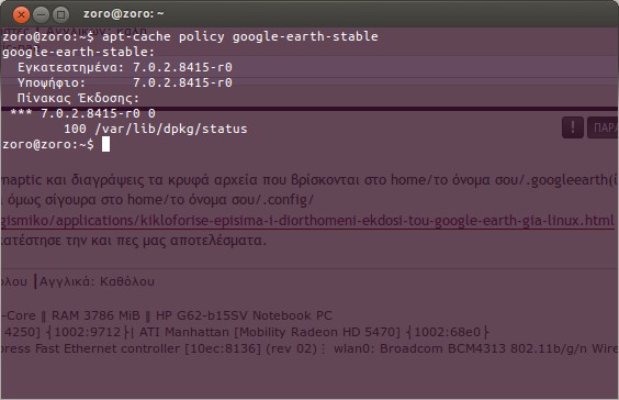

simosx έγραψε:
zoro έγραψε:
sotos21 έγραψε:Αφού κάνεις πλήρη απεγκατάσταση της 6 από το synaptic και διαγράψεις τα κρυφά αρχεία που βρίσκονται στο home/το όνομα σου/.googleearth(ίσως να μην υπάρχει σε εσένα ο συγκεκριμένος), υπάρχει όμως σίγουρα στο home/το όνομα σου/.config/
Μετά ακολούθησε την σελίδαhttp://osarena.net/logismiko/applications/kikloforise-episima-i-diorthomeni-ekdosi-tou-google-earth-gia-linux.html κατέβασε την 32bit όπως λέει η υπογραφή, σου εγκατέστησε την και πες μας αποτελέσματα.
Ευχαριστώ για την γρήγορη απόκριση σου.
Ορίστε το αποτέλεσμα
Αυτό που μάλλον συμβαίνει είναι κάποιο ζήτημα με τον οδηγό της κάρτας γραφικών.
Αν είναι ο ίδιος υπολογιστής που αναφέρει στην υπογραφή (παλιά κάρτα γραφικών Intel), τότε κάπου εδώ είναι το πρόβλημα.
Είναι σημαντικό να κάνεις μια αναφορά σφάλματος στη Google για το θέμα. Για το Google Earth για Linux δουλεύει προγραμματιστής που έχει πολύ μεγάλη εμπειρία αυτό το διάστημα, οπότε κάθε αναφορά είναι σημαντική.
Κάτι που θα βοηθούσε αρκετά θα ήταν να δοκίμαζες με καθαρό το 12.04.1 και το Google Earth, ώστε να είσαι σίγουρος ότι δεν άλλαξε κάτι σημαντικό. Ίσως γίνει με LiveUSB με το 12.04.1.
Ή, αν κάποιο άλλο μέλος έχει υπολογιστή με την ίδια κάρτα γραφικών, να δοκιμάσει και να μας πει.
