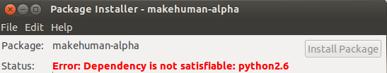

Προσπαθώ να εγκαταστήσω το MakeHuman με τη βοήθεια του GDedi,και
ενώ στο Bodhi του Netbook εγκαταστάθηκε μιά χαρά
στο Ubuntu 12.04 μου βγάζει error.
Έχω κατεβάσει το πρόγραμμα και σε .tbz2 μορφή αν βοηθάει.
Υπάρχει τρόπος να το εγκαταστήσω?

Στο Ubuntu 12.04 δεν υπάρχει το πακέτο python2.6, αλλά το python2.7. Το Bodhi πρέπει να βασίζεται σε κάποια πιο παλιά έκδοση του Ubuntu, όπου υπήρχε το python2.6. Θα μπορούσες να βρεις το παλαιότερο πακέτο και να το εγκαταστήσεις χειροκίνητα, ωστόσο δεν μπορώ να σου εγγυηθώ ότι κάτι τέτοιο θα ήταν απόλυτα ασφαλές για τον package manager. :/

Σ'ευχαριστώ που απάντησες.
Θα πάρω το ρίσκο αν μπορείς να με καθοδηγήσεις.

Πας εδώ.
Κάνεις κλικ στην αρχιτεκτονική του συστήματός σου στο πινακάκι κάτω κάτω. Εκεί θα σε πάει σε μια λίστα από mirrors, όπου μπορείς να κατεβάσεις το deb για την Python2.6. Το deb θα το εγκαταστήσεις με το GDebi. Το θέμα είναι ότι η Python2.6 πιθανόν να σου ζητήσει άλλα παλιά πακέτα που λείπουν από το Ubuntu 12.04, τα οποία επίσης θα πρέπει να εγκαταστήσεις χειροκίνητα.
Επαναλαμβάνω ότι αυτή η διαδικασία μπορεί να δημιουργήσει σπασίματα στο package management. Καλή τύχη!

Όλα πήγανε καλά.
Ευχαριστώ
