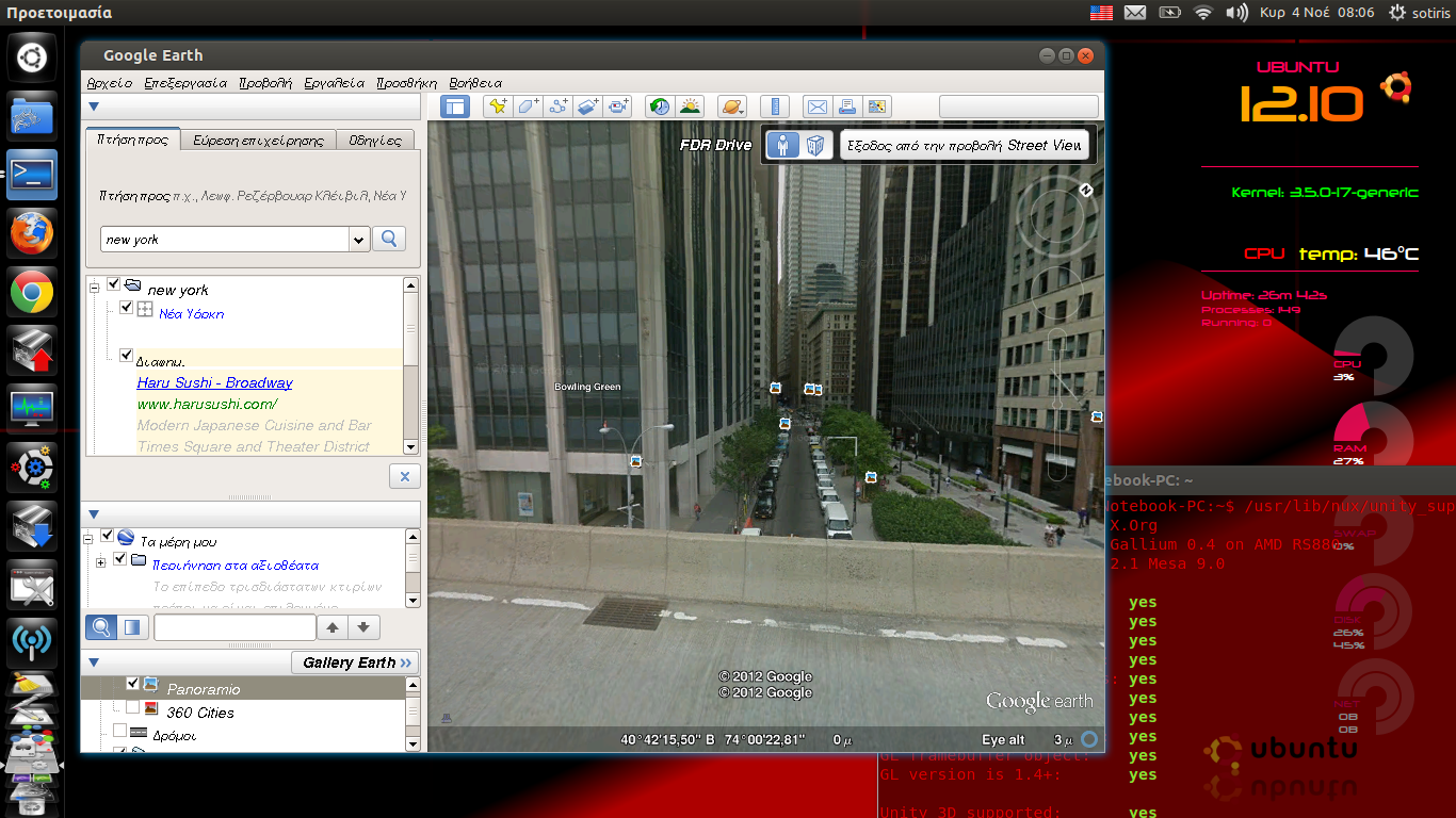

Δημοσίευσηαπό sotos21 » 04 Νοέμ 2012, 09:45
Αν έχουμε το Google Eatrh και δεν δουλεύει πρώτα το κάνουμε απεγκατάσταση(πλήρη από synaptic)
Έχουμε φροντίσει να εγκαταστήσουμε το ubuntu-restricted-extras(γιατί περιέχει γραμματοσειρές της MS που είναι απαραίτητες)
Αν δεν το έχουμε κάνει δίνουμε σε τερματικό
sudo apt-get install ubuntu-restricted-extras
Πάμε εδώ http://www.google.com/earth/download/ge/agree.html
Αποδεχόμαστε τους όρους χρήσης και επιλέγουμε την αρχιτεκτονική του συστήματος μας, διπλό κλικ στο .deb(αγνοούμε την προειδοποίηση) και τέλος. Το αποθετήριο της google μπαίνει αυτόματα στο σύστημα μας και οι ενημερώσεις θα γίνονται αυτόματα.
Για τα Ελληνικά δίνουμε σε τερματικό
gksudo gedit /opt/google/earth/free/Trolltech.conf
Το οποίο ανοίγει ένα κενό αρχείο μέσα στο οποίο βάζουμε το παρακάτω (made by Simos)
[Qt]
font="Ubuntu,11,-1,5,50,2,0,0,0,0"

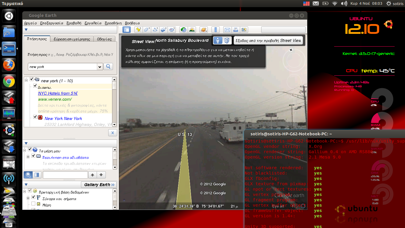

Σώνουμε και προσπαθούμε από το Dash να ανοίξουμε την εφαρμογή. Σε εμένα την πρώτη φορά κράσαρε(μήπως έγινε έτσι και σε εσένα madvinegar και τα παράτησες μετά;) Το άνοιξα από τερματικό με
google-earth
για να πάρω μηνύματα λάθους, όμως όχι μόνο δεν πήρα κανένα, αλλά ούτε που χρειάστηκε να το ξανανοίξω από τερματικό.
Προσέξτε το τερματικό, δείχνει ότι έχω τους ανοικτούς(mesa 9), επίσης είμαι σε low profil
Δηλαδή Mike χρησιμοποιώ το 1/3 μιας κάρτας που αξίζει το 1/3 της δικιάς σου, δηλαδή 1/9
