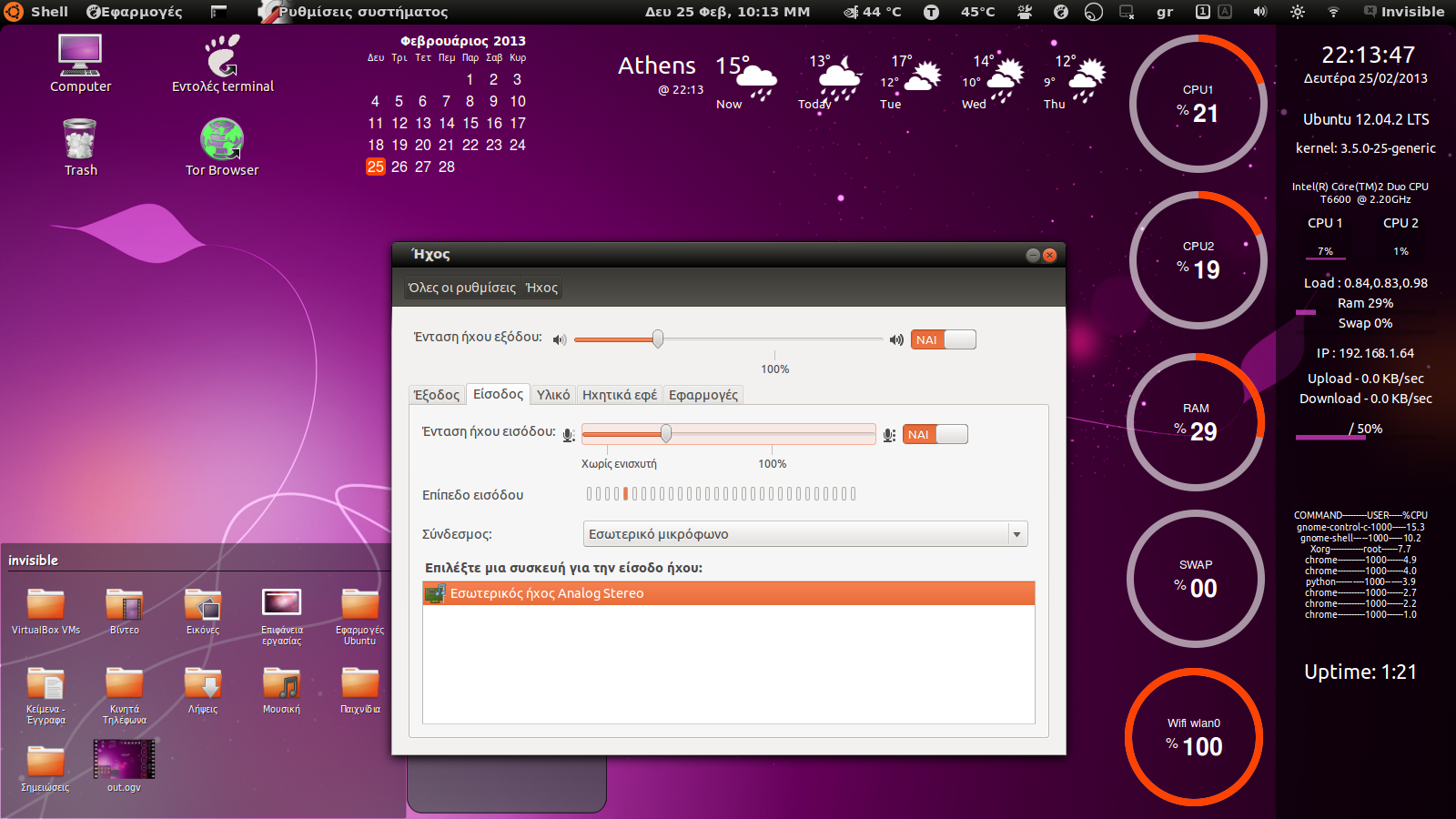

Έχω να κάνω 2 ερωτήσεις για το Record my desktop, το πρόγραμμα που "γράφεις" σε βίντεο την επιφάνεια εργασίας του υπολογιστή.
Πρώτον στα βίντεο που δημιουργώ δοκιμαστικά ενώ ακούγεται καθαρά η φωνή μου από πίσω ακούγεται πολύ θόρυβος. Το μικρόφωνο είναι εσωτερικό. Έπαιξα με τις ρυθμίσεις του ήχου και αυτή είναι η καλύτερη επιλογή ώστε να μην χάνεται και η φωνή μου:

dgtfeargr έγραψε:Στους βίντεο - οδηγούς πχ. του Φόρουμ δεν ακούγεται θόρυβος
Ο kalaitsa που έχει κάνει τα video, έχει επαγγελματικό μικρόφωνο και το pc του το έχει αθόρυβο τροφοδοτικό και ανεμιστήρες.

the_eye έγραψε:Ο kalaitsa που έχει κάνει τα video, έχει επαγγελματικό μικρόφωνο και το pc του το έχει αθόρυβο τροφοδοτικό και ανεμιστήρες.
To φαντάστηκα. Εμένα αν και δεν ακούγεται πολύ ο ανεμιστήρας επειδή το εσωτ. μικρόφωνο είναι πάνω στο σώμα του laptop το κάνει και ακούγεται πολύ

dgtfeargr έγραψε:Εμένα αν και δεν ακούγεται πολύ ο ανεμιστήρας επειδή το εσωτ. μικρόφωνο είναι πάνω στο σώμα του laptop το κάνει και ακούγεται πολύ
Πάρε ένα εξωτερικό μικρόφωνο. Με 3-4 ευρώ είσαι OK. Αυτό που έχω εγώ κάνει 4,80. :mrgreen:
Εκτός βέβαια και αν θέλεις επαγγελματική ηχογράφηση , οπότε εκεί πάμε αλλού.
Με ένα εξωτερικό μικρόφωνο πιστεύω θα μειωθεί αυτός ο θόρυβος που λες.
