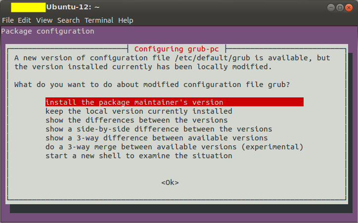

κατα το upgrade στον server μου έβγαλε τα εξής ερωτήματα και θα ήθελα να μάθω τι εννοεί ο ποιητής grub....
αυτό ήταν το κεντρικό μενού επιλογών που έβγαλε (μετά απο ώριμη σκέψη επέλεξα το keep the local version currently installed)

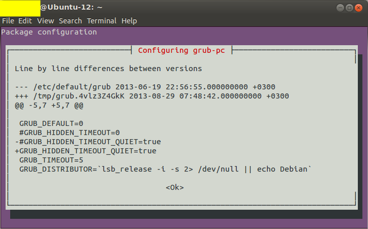

η επιλογή "show the differences between the verions" έχει αυτά

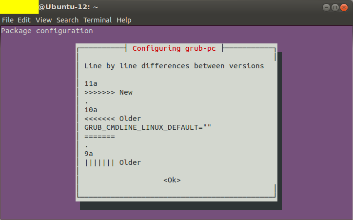

η επιλογή "show a side-by-side difference between the versions" αυτά

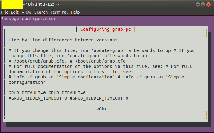

και η επιλογή "show a 3-way difference between available verions" είχε αυτά
Επέλεξα το "keep the local version currently installed" και παρουσίασε αυτό

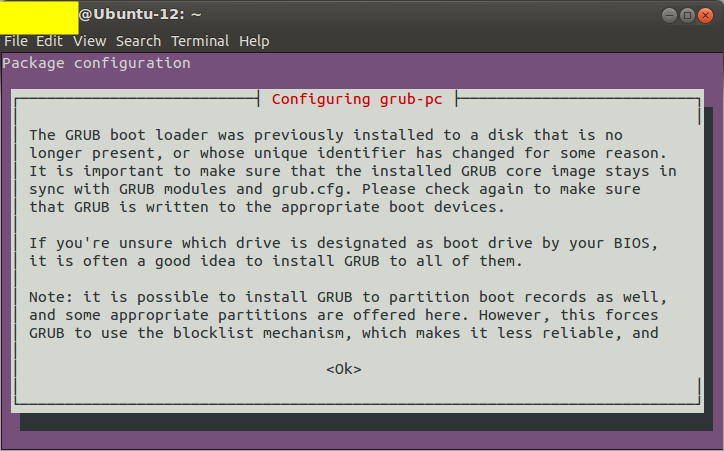

και στην επόμενη σελίδα/μενού επέλεξα και τους 2 σκληρούς δίσκους όπως συνιστουσε το Ubuntu

Δημοσίευσηαπό fkol k4 » 29 Αύγ 2013, 16:49
lepidas έγραψε:Ρυθμίσεις δεν έχω κάνει ποτέ στο αρχείο του grub στο συγκεκριμένο υπολογιστή, παρ'ολα αυτά βλέπω το nomodeset στο αρχείο μέσα
Δεν χρειάζεται να την έχεις κάνει ο ίδιος την αλλαγή αυτή, μπορεί να την έχει κάνει κάποιο πρόγραμμα.
Για την nomodeset συγκεκριμένα, έχει να κάνει με τα γραφικά, αλλά δεν ξέρω αν είναι προεπιλογή για μια εγκατάσταση server. Δεν αποκλείεται, καθώ ςείναι προεπιλογή στη λειτουργία επαναφοράς σε με εγκατάσταση desktop.
Στις εικόνες που δείχνεις πάντωςς δεν φαίνεται τέτοιου τύπου αλλαγή, εκτός αν αυτό τοι παράθυρο πάει πιο κάτω και δείχνει τότε (ποτέ δεν μπόρεσα να τα διαβάσω με αυτόν τον τρόπο, απλά θυμάμαι τι έχω στο παλιό και βλέπω πως είναι το καινούριο).
