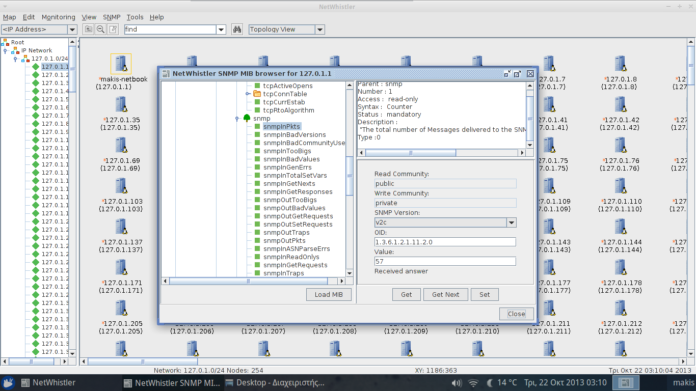

ένα πρόγραμμα που χα χρησιμοποιήσει είναι αυτό http://oss.oetiker.ch/mrtg/ πιο πολύ για να δω πως δουλεύουν τα OIDs και τι επιστρέφουν σαν απάντηση. δες παρακάτω παράδειγμα με το ονομα του OID, περιγραφή το τι κάνει και σου επιστρέφει και αποτέλεσμα. δεν ξέρω αν αφού έβαλες το MIB για το llpd που θες, θα στο βρει μέσα σαυτη τη λίστα. έχει πολλά mibs μέσα, εδώ βλέπεις απ' του snmp το mib ένα OID.
ψάξε και για configuration του snmp server σε ubuntu.
