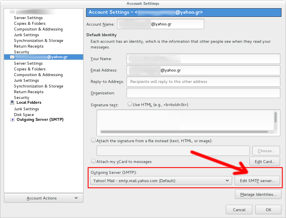

Συγνώμη για να καταλάβω, δεν άφησες το Yahoo e-mail account σου, απλώς πήγες στις ρυθμίσεις του, και έβαλες να χρησιμοποιεί τον SMTP της Google που έχει για το Gmail ;
Δηλαδή από εδώ πέρα ;
άλλαξες από εδώ τον server ;
πείραξες και από εδώ κάτι μήπως ;
Με συγχωρείς, αλλά μου φαίνεται λίγο περίεργο και δεν ήξερα πως γίνεται κάτι τέτοιο για αυτό και το ρωτάω.

στην πρωτη σου φωτο αριστερα απο το βελακι σου, απλα επελεξε αλλον διακομιστη απο τη λιστα! δεν αλλαξα κατι στο "edit smtp server". τα υπολοιπα τα εχουμε ιδια.
το μονο που αλλαξα σημερα ηταν να βαλω παλι το default smtp server του yahoo mail

kwstas8es έγραψε:στην πρωτη σου φωτο αριστερα απο το βελακι σου, απλα επελεξε αλλον διακομιστη απο τη λιστα! δεν αλλαξα κατι στο "edit smtp server". τα υπολοιπα τα εχουμε ιδια.
Μάλιστα, κατάλαβα. Ενδιαφέρον αυτό! Πολύ ενδιαφέρον η προσωρινή σου λύση! Δεν ήξερα πως για τα απεσταλμένα μπορείς να χρησιμοποιήσεις και άλλων διακομιστή πέραν αυτού που σου παρέχει ο εκάστοτε πάροχος του λογαριασμού του ηλεκτρονικού ταχυδρομείου σου.
Μάλλον και εσύ στο Thunderbird είχες προσθέσει δύο λογαριασμούς e-mail, ένας της Yahoo! και ένας της Google για αυτό και σου βγάζει ως δεύτερη επιλογή της Google. Εγώ που έχω ένα λογαριασμό από το Gandi.net και ένα από το Yahoo!, εκεί μου βγάζει ως δεύτερη επιλογή τον SMTP outgoing server της Gandi.net.
Το επίσης ενδιαφέρον που αναφέρεις, είναι πως γυρνώντας στον SMTP outgoing server της Yahoo!, πλέον σε εσένα φαίνεται να έχει διορθωθεί το πρόβλημα! Είσαι σίγουρος ; Γιατί εγώ συνεχίζω να το έχω.
