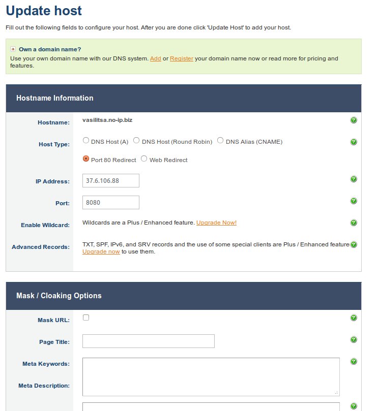

με το no-ip εχω καποιο προβλημα, μπορειτε να δειτε αν εχω κανει τη σωστη επιλογη..?
με την δημοσια ip μπαινω, με το νεο hostname δε μπαινω ενω ολα ειναι updated

Δημοσίευσηαπό simosx » 12 Φεβ 2013, 13:50
lepidas έγραψε:με το no-ip εχω καποιο προβλημα, μπορειτε να δειτε αν εχω κανει τη σωστη επιλογη..?
Με τις επιλογές που έβαλες παραπάνω, η σύνδεση στο hostname που δίνεις θα προωθηθεί στη θύρα 8080 που έχεις καθορίσει να λειτουργεί δημόσια στο δρομολογητή σου.
Δηλαδή, με το port forwarding, έχεις ενεργοποιήσει ότι η σύνδεση στη δημόσια θύρα 8080 θα προωθεί στον εξυπηρετητή στην όποια θύρα έχει επιλέξει;

Δημοσίευσηαπό lepidas » 12 Φεβ 2013, 14:00
στο δρομολογητη εχω επιλεξει
HTTP Server (World Wide Web)
Protocol Port Range Translate To ... Trigger Protocol Trigger Port
TCP 80 - 80 80 - 80 - -
αρα μαλλον το 8080 redirect δεν ειναι η σωστη επιλογη, γιαυτο δεν εμφανιζει το site με αυτο το hostname
