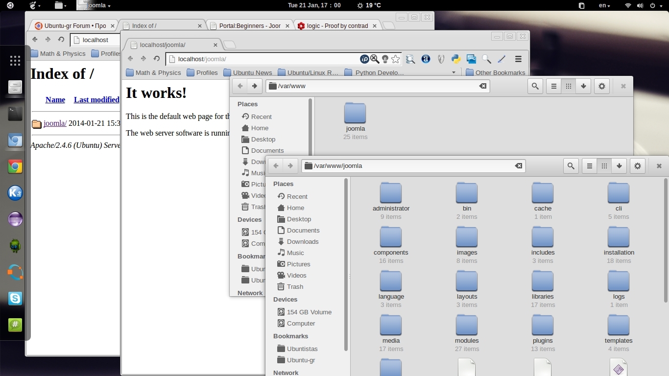

Λοιπόν κατέβασα το .zip εδώ (3.2): http://www.joomla.org/download.html
Έφτιαξα έναν φάκελο /var/www/joomla και έβαλα εκεί μέσα το περιεχόμενο του .zip.
Όταν πάω στο http://localhost/ όμως και πατάω στο joomla που εμφανίζει, μου γράφει στον περιηγητή:
έγραψε:It works!
This is the default web page for this server.
The web server software is running but no content has been added, yet.
Πως θα ξεκινήσει η εγκατάσταση;

οταν πατας localhost εισαι μεσα στο /var/www και οχι μεσα στο /var/www/joomla
αρα....;)

Δεν θα έγινα κατανοητός. Στον chromium, το "It Works!..." το βγάζει στο localhost/joomla .
Δες πως είναι τα πράγματα στο localhost, στο localhost/joomla και στα /var/www και /var/www/joomla:
Έτσι δεν πρέπει να είναι οι φάκελοι;

Δημοσίευσηαπό lepidas » 21 Ιαν 2014, 18:23
μπες απο firefox
