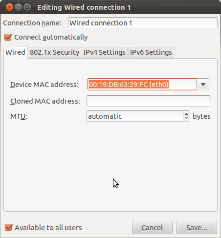

Μπορείς να αλλάξεις το MTU στο ubuntu (θα χρειαστεί να κάνεις disable/enable το network manager ή να επανεκκινήσεις τον υπολογιστή) ή στο router (θα χρειαστεί επανεκκίνηση του router). Για το ubuntu αλλάζεις το MTU από "automatic" σε κάποια άλλη τιμή:
Άρχισε από 1450, μετά 1460, 1470,... μέχρι 1500. Δες αν έχει διαφορά.
