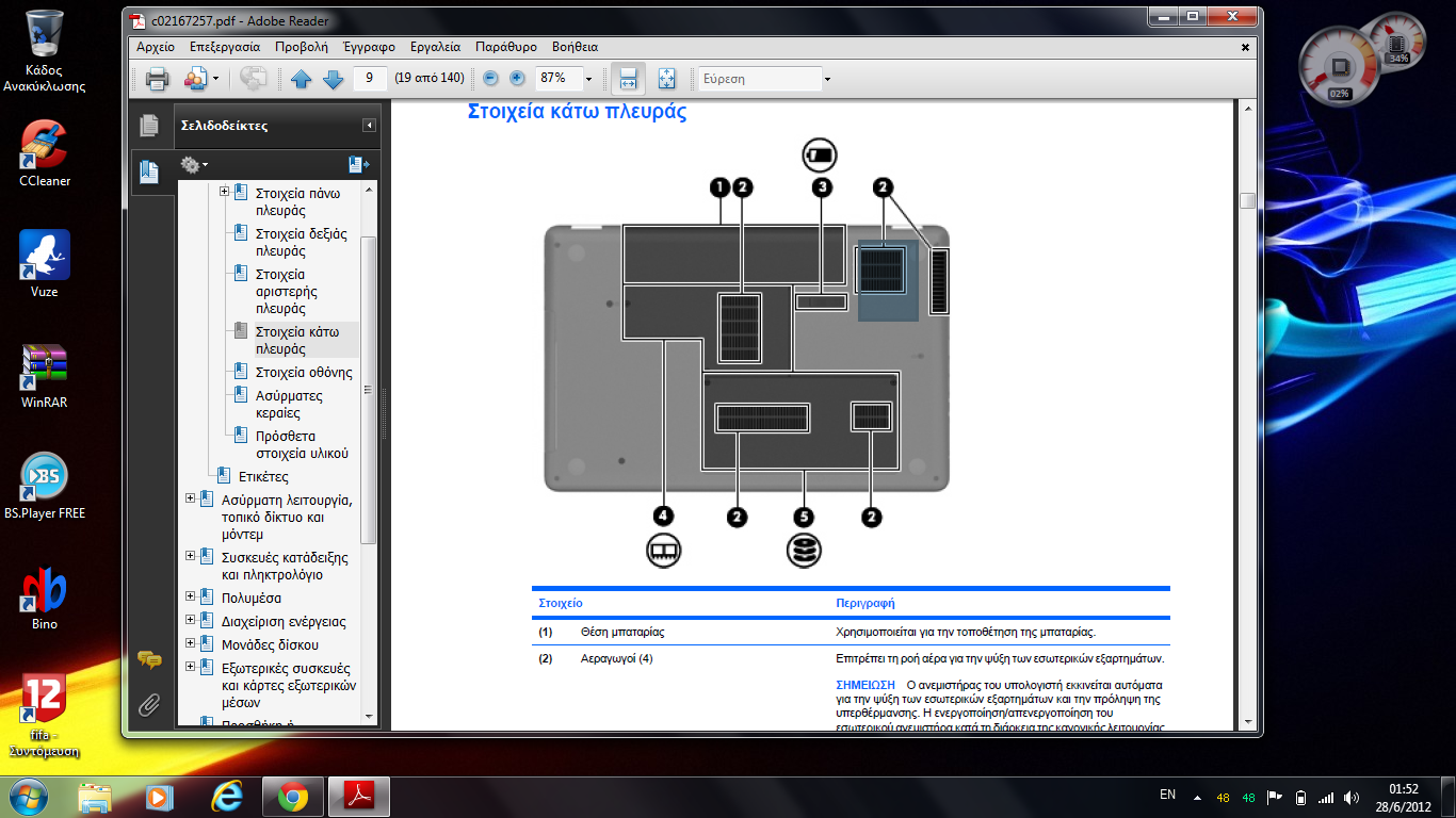

Παιδιά ξέρω τι λέω, κάτω από το laptop έχει 4 γρίλιες, από την μία βγαίνει πάντα κρύος αέρας.
Σίγουρα δεν είναι του σκληρού ή των μνημών σκέφτηκα "μπορεί να είναι της κάρτας γραφικών", μπήκα λοιπόν στα windows για να την βάλω να δουλέψει full,( έχει και δικό της ανεμιστήρα) αλλά τζίφος πάλι κρύο αέρα βγάζει Η πρόταση που έκανα είναι να κόψω ένα κομμάτι τετράγωνο μονωτικής ταινίας, και να το βάλω στο σημείο που ακουμπά(περίπου) με την βάση, αλλά πάνω στην βάση όχι στην γρίλια, έτσι ώστε να εμποδίσω την βάση να στέλνει στη συγκεκριμένη γρίλια αέρα.
Η συγκεκριμένη γρίλια είναι πάνω δεξιά στην εικόνα και την έχω σκιάσει

Στην περίπτωση που εξάγει αέρα από την σκιασμένη (γαλάζια) τριπλή γρίλια, νομίζω έχει γίνει λάθος και θα έπρεπε να ήταν το αντίστροφο. Δηλαδή να εισάγει από αυτήν και να εξάγει από την δεξιά-πλαϊνή (από το σχήμα). Προφανώς αυτές οι δύο συνδέονται.
Εγώ θα το άνοιγα για να ελέγξω αν έχει μπει ανάποδα το fan ή θα προσπαθούσα να το αντιστρέψω/τουμπάρω (δεν ξέρω με τις βίδες αν γίνεται). Ή να βρεις άλλο fan με τη σωστή φορά του αέρα.
Αν όντως βγαίνει αέρας, θα πρέπει από την πλαϊνή να μπαίνει (συνδέονται: είσοδος-έξοδος), έστω και ελάχιστα.

Από την πλαϊνή βγαίνει ζεστός αέρας και από την σκιασμένη βγαίνει κρύος αέρας.Γιαυτό άνοιξα το θέμα μου φάνηκε περίεργο.

Από την σκιασμένη τρύπα εντέλει μπαίνει αέρας, όπως και είναι το λογικό.
Έπρεπε να αγγαρέψω άλλον άνθρωπο(συγκεκριμένα τον γιο μου) να κρατάει με το ένα χέρι ψηλά το laptop, με το άλλο να βουλώσει την πλαϊνή γρίλια για να μην μας μπερδέψει, εγώ με το ένα χέρι να ανοίγω το καπάκι (το είχα σε sleep mode έτσι ώστε μόλις ξυπνήσει με το άνοιγμα του καπακιού, να δουλέψουν full οι ανεμιστήρες) και με το άλλο να κρατάω έναν φακό να φωτίζει(ήμασταν σε σκοτεινό μέρος).(μου θυμίζει λίγο το ανέκδοτο με τους πόντιους και την λάμπα)
Την στιγμή που άνοιξα το καπάκι φύσηξα τον καπνό που κρατούσα στο στόμα και ως εκ θαύματος τον ρούφηξε η σκιασμένη γρίλια.
