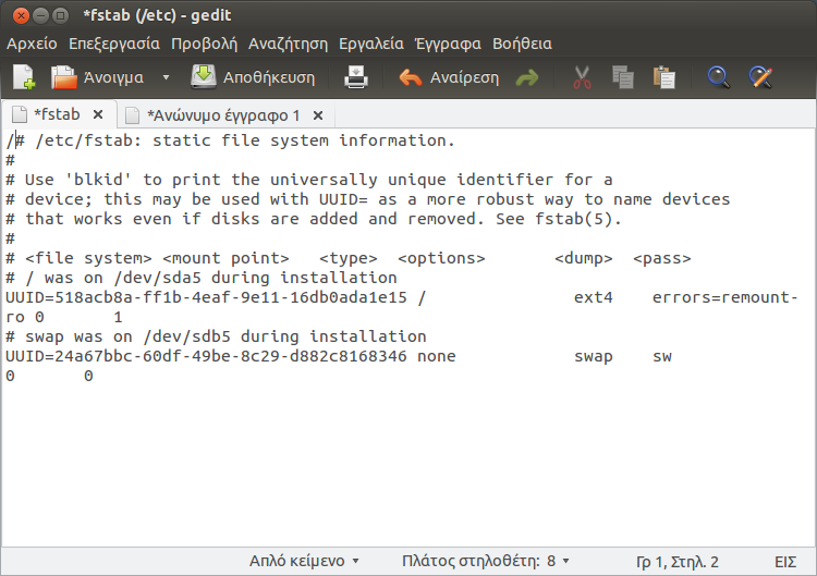

Μου ανοιξε κατι παρομοιο που καναμε χτες. (fstab (/etc)

Ξέρω τι άνοιξε, δώσε μου το περιεχόμενο του αρχείου.

Δημοσίευσηαπό fkol k4 » 05 Φεβ 2013, 19:38
Καλά που ζήτησα να μην ανεβάσεις φωτογραφία, αλλά κείμενο...
Τέλος πάντων, αντικατάστησε όλο το περιεχόμενο του αρχείου με αυτό:
# /etc/fstab: static file system information.
# Use 'blkid' to print the universally unique identifier for a
# device; this may be used with UUID= as a more robust way to name devices
# that works even if disks are added and removed. See fstab(5).
# <file system> <mount point> <type> <options> <dump> <pass>
proc /proc proc nodev,noexec,nosuid 0 0
UUID=518acb8a-ff1b-4eaf-9e11-16db0ada1e15 / ext4 defaults 0 0 # /dev/sda5: Ubuntu
UUID=24a67bbc-60df-49be-8c29-d882c8168346 none swap sw 0 0 # Swap partition
UUID=7664283C6427FE0D /media/Windows ntfs defaults 0 0 # /dev/sda2: Windows
UUID=a00bc831-0863-4a7a-bae2-df846b8b6f21 /media/Fedora ext4 defaults 0 0 # /dev/sdb1: fedora 18
UUID=1069fce9-2011-4105-b748-72a3df05b668 /media/Mint ext4 defaults 0 0 # /dev/sdb6: Mint Cinnamon
σώσε το, κάνε επανεκκίνηση και
