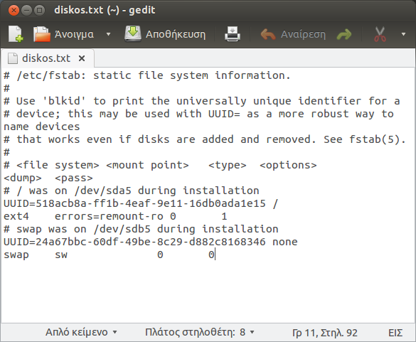

Εδω ειμαι. :) Θα με βοηθησεις να κανουμε την εγκατασταση; Παμε λοιπον, εχω το αρχειο diskos.txt. Ειναι προβλημα αν δεν καταλαβα τα παρακατω; Aν θες παμε βημα βημα, εδω εχω το αποτελεσμα απ το diskos.txt:

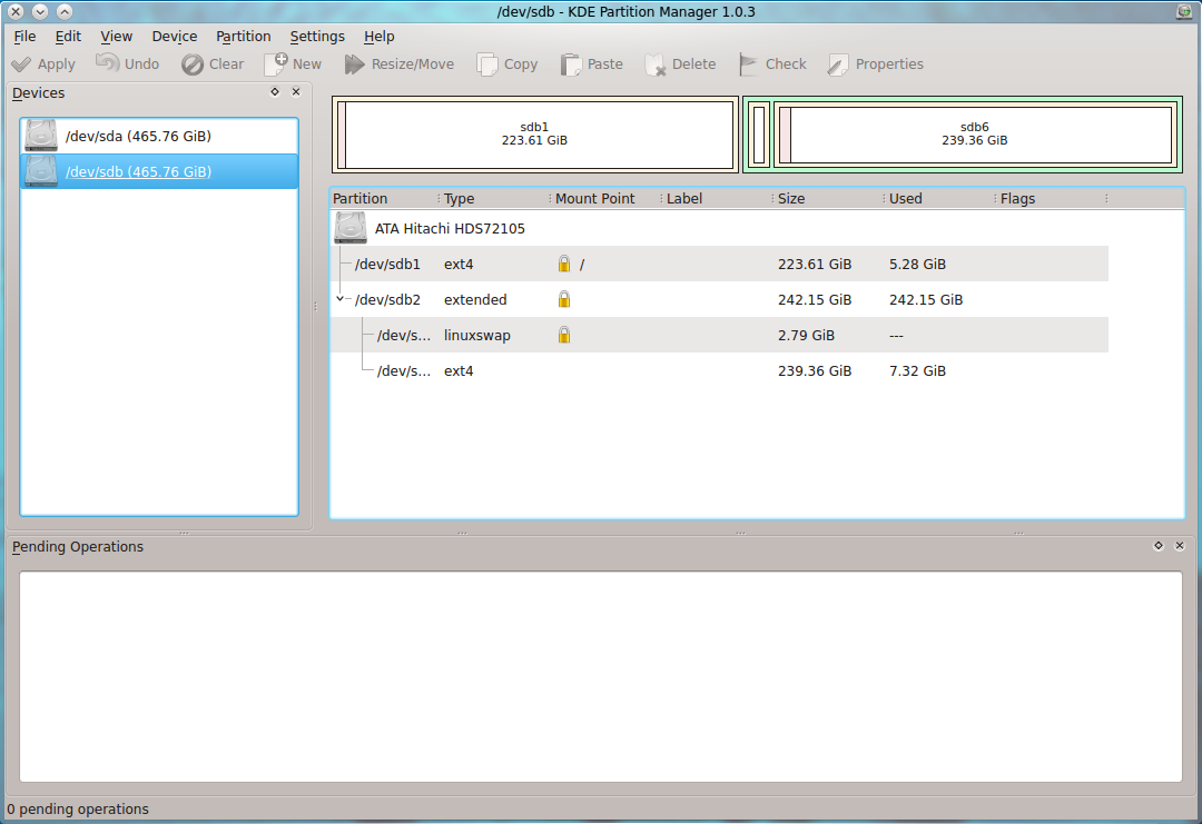

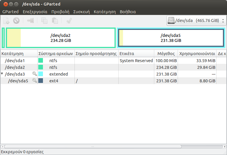

1- Να εκκινήσεις από όλες σου τις εγκαταστάσεις Linux και να γράψεις εδώ ποια είναι σε κάθε partition.
Τωρα ειδα αυτην την απαντηση πραγματικα. Τωρα ειμαι με τo ubuntu 12.10, μου λες τι να γραψω δεν καταλαβα. Αν εννοεις την κατασταση απ το GParted ωριστε η εικονα:
freefour
Δημοσιεύσεις: 559
Εγγραφή: 09 Απρ 2012, 10:32
Τοποθεσία: Κατερινη
Re: Εγκατασταση fedora 18
Δημοσίευσηαπό fkol k4 » 04 Φεβ 2013, 23:37
Ok για το 12.10, κάνε το ίδιο και για τις άλλες 2 εγκαταστάσεις σου, αλλά γράφε κάθε φορά από ποια είανι η φωτογραφία.

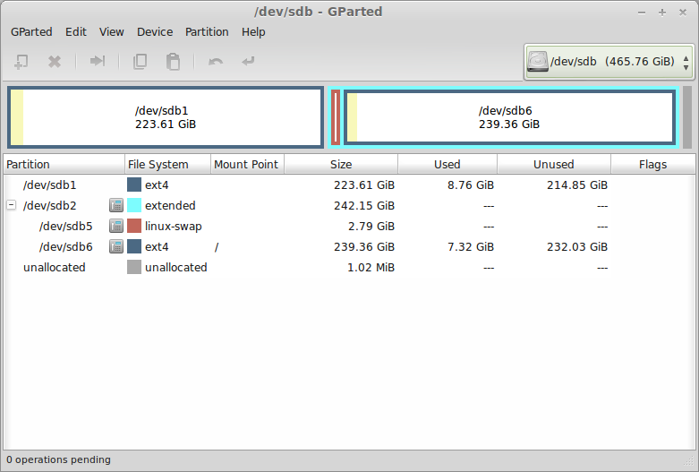

Den exo alaksi glossa ellinika akomi sto Cinnamon, sugnomi pou grafo etsi.
Loipon: edo eimaste ston allo disko, me LinuxMint Cinnamon diladi sdb.
Edo i eikona:
freefour
Δημοσιεύσεις: 559
Τοποθεσία: Κατερινη
Δημοσίευσηαπό fkol k4 » 04 Φεβ 2013, 23:50
Ok, άρα το Mint KDE βρίσκεται στο /dev/sdb1, αλλά κάνε το ίδιο και από εκεί για σιγουριά.
Δημοσίευσηαπό freefour » 04 Φεβ 2013, 23:59
Ακριβως, και ειναι αυτο που θελουμε να βγαλουμε για να βαλουμε fedora.
