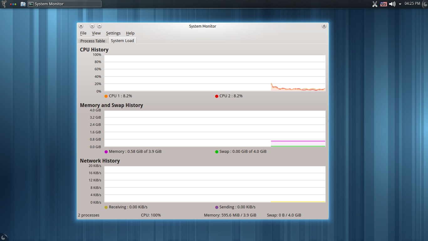

Μετά από επανεκκίνηση στο gparted συνεχίζει να μου δίνει αυτό: swaplabel: /dev/sda2: unsupported swap version '1' και να αναφέρει ότι είναι ενεργή. Στην παρακολούθηση συστήματος στους πόρους βλέπω την swap μηδενική και στο σύστημα αρχείων δε τη βλέπω παρά μόνο sda1 & sda3. Έτρεξα live cd 12.04 και δεν υπάρχει κανένα πρόβλημα. Με αυτό δεν βρήκα κάτι σχετικά στο wiki swaplabel: /dev/sda2: unsupported swap version '1' θα διορθωθεί μελλοντικά;

akounadis έγραψε:Μετά από επανεκκίνηση στο gparted συνεχίζει να μου δίνει αυτό: swaplabel: /dev/sda2: unsupported swap version '1' και να αναφέρει ότι είναι ενεργή.
Δεν έχει σχέση το Arch Linux (ή το Fstab) με αυτό το μήνυμα λάθους. Είναι μήνυμα λάθους του Gparted. Ψάξε μέσω Google με το μήνυμα λάθους που σου βγάζει και θα καταλάβεις τι λέω.
