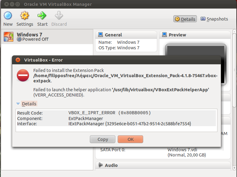

Καλησπέρα. Μήπως στην εντολή που έδωσες χρειάζεται εκεί που λέει user να βάλω το όνομα χρήστη που έχω; Γιατί έτσι όπως είναι η εντολή την δοκίμασα αλλά δεν είδα μέχρι στιγμής αποτελέσματα, βασικά βγάζει error καθώς προσπαθώ να κάνω εγκατάσταση το extension pack.

filippos.xf έγραψε:Μήπως στην εντολή που έδωσες χρειάζεται εκεί που λέει user να βάλω το όνομα χρήστη που έχω;
Η εντολή πρέπει να μπει όπως είναι. Δώσε το αποτέλεσμα της εντολής:
id

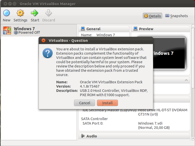

Κατ' αρχήν κλείσε τα virtual managers που τρέχεις όταν εγκαθιστάς το extension pack. Εμένα βγάζει αυτό:
Μετά το "Install" ζητάει κωδικό - ίσως χρειάζεται προνόμια διαχειριστή; :?

filippos.xf έγραψε:Καλησπέρα. Μήπως στην εντολή που έδωσες χρειάζεται εκεί που λέει user να βάλω το όνομα χρήστη που έχω; Γιατί έτσι όπως είναι η εντολή την δοκίμασα αλλά δεν είδα μέχρι στιγμής αποτελέσματα, βασικά βγάζει error καθώς προσπαθώ να κάνω εγκατάσταση το extension pack.
Εναλλακτικά μπορείς να χρησιμοποιήσεις και την εντολή
sudo gpasswd -a <όνομα χρήστη> vboxusers
Όπου <όνομα χρήστη> πάλι βάζεις το χρήστη σου (αυτή η εντολή δουλεύει μόνο σε Ubuntu, σε Sabayon δεν...).
EDIT** Μήπως το σφάλμα σου το βγάζει γιατί έχεις ενεργό ένα Guest OS;
Κλείσε τη εικονική μηχανή και εγκατάστησε το extension pack με μονο ενεργό παράθυρο αυτό της εφαρμογής του VirtualBox πριν ανοίξεις τα win

medigeek έγραψε:Η εντολή πρέπει να μπει όπως είναι. Δώσε το αποτέλεσμα της εντολής:
id
Το αποτέλεσμα:
filipposfree@filipposfree-Aspire-5732Z:~$ id
uid=1000(filipposfree) gid=1000(filipposfree) ομάδες=1000(filipposfree),4(adm),20(dialout),24(cdrom),46(plugdev),116(lpadmin),118(admin),124(sambashare),125(vboxusers)
medigeek έγραψε:Εμένα βγάζει αυτό:
Εμένα δεν μου έβγαλε κάποιο παραθυράκι για να εισάγω τον κωδικό μου.

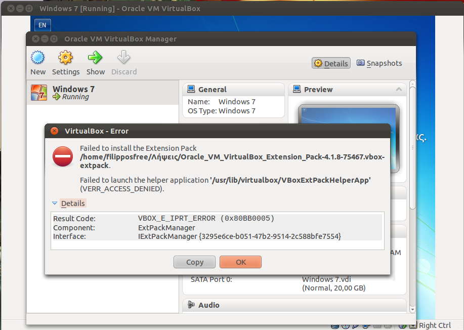

fkol k4 έγραψε:EDIT** Μήπως το σφάλμα σου το βγάζει γιατί έχεις ενεργό ένα Guest OS;
Δοκίμασαν με κλειστή την εικονική μηχανή και απλά ανοιχτό το παράθυρο του virtualbox, παρακάτω τα αποτελέσματα:

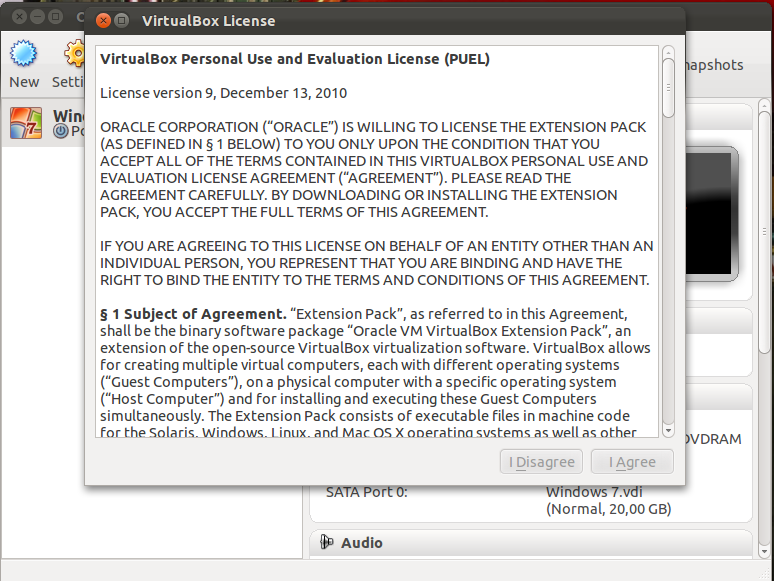

Περίεργο!
Σκρόλλαρες μέχρι κάτω στο παραθυρο και πάτησες "I Agree" κανονικά;

fkol k4 έγραψε:Περίεργο!
Yeap! Ναι κανονικά.. δεν πιστεύω να κατέβασα λάθος extension pack; Από την ονομασία που βλέπετε στις εικόνες, το σωστό δεν κατέβασα;
