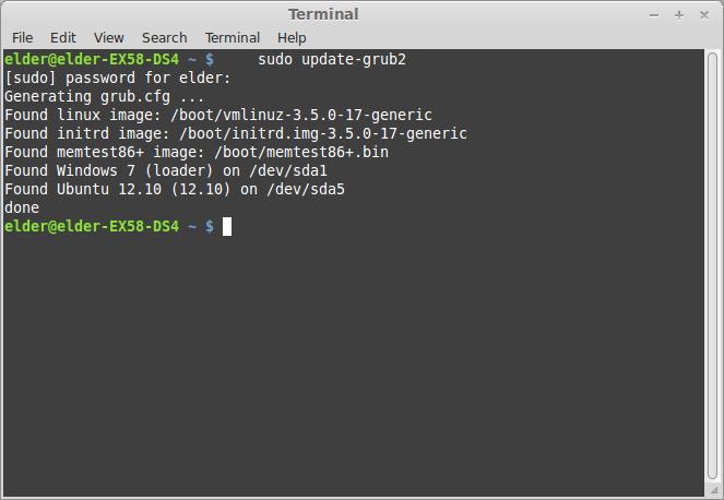

Τα αποτελεσματα απ τις δυο εντολες που εδωσα.
Δεν μπαινει ουτε ετσι το grub δυστυχως.

Δημοσίευσηαπό OPanos » 05 Φεβ 2013, 17:16
Θα έπρεπε να το είχε βρει πάντως...
Δεν βλέπω καμία αναφορά που να αφορά τον sdb...
Κάποιο λάκκο έχει η φάβα εδώ....
