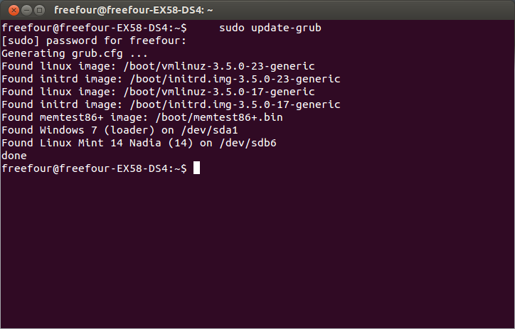

Από το Ubuntu 12.10 δώσε με copy-paste στο τερματικό την εντολή
echo "UUID=a00bc831-0863-4a7a-bae2-df846b8b6f21 /media/Fedora ext4 defaults 0 2" | sudo tee -a /etc/fstab
κάνε επανεκκίνηση και ξαναμπές στο 12.10 και μετά δώσε με copy-paste στο τερματικό την εντολή
sudo update-grub
και ξανά επανεκκνηση και δες αν το βρήκε.

Δημοσίευσηαπό freefour » 05 Φεβ 2013, 18:56
Με την δευτερη εντολη εφυγε τελειως το ενα mint απ το grub. (Το οποιο ειχα στον sdb)

Δημοσίευσηαπό fkol k4 » 05 Φεβ 2013, 18:58
freefour έγραψε:Με την δευτερη εντολη εφυγε τελειως το ενα mint απ το grub. (Το οποιο ειχα στον sdb)
Μην τα εξηγείς με λόγια.
Δίνε τα αποτελέσματα των εντολών εδώ.
sudo update-grub

Δημοσίευσηαπό freefour » 05 Φεβ 2013, 19:02
Ok Αυτο ετοιμαζα τωρα. Βιαστηκα πριν, να γραψω.
Eιναι οι εντολες πριν.
