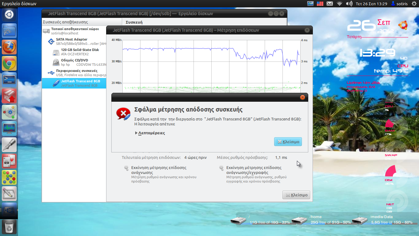

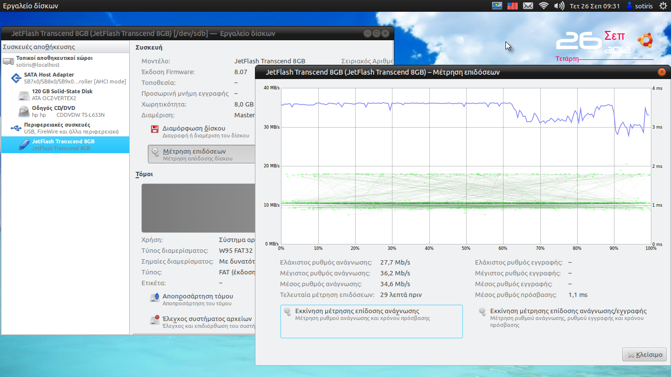

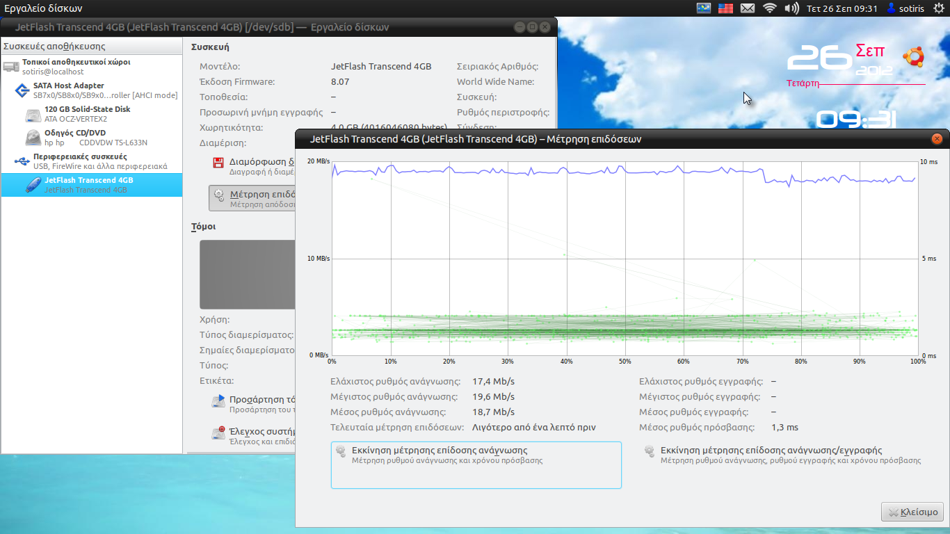

Έβαλα τις παραπάνω εικόνες για να δείξω ότι παρόλη την μεγαλύτερη ταχύτητα που δείχνει το εργαλείο δίσκων 34,6(8GB) έναντι 18,7(4GB),το μικρό είναι 10 φορές πιο γρήγορο.
Εξηγούμε δημιουργώ live usb 12.04 με το δημιουργό δίσκου εκκίνησης και το 8GB σέρνεται στην κυριολεξία, αφήστε που κάνει 4 λεπτά να μπουτάρει(έναντι 30sec του μικρού)εγκατέστησα το ccsm και πήρε 3 λεπτά για την εγκατάσταση.(15sec το μικρό)
Δοκίμασα βέβαια και με unetbootin με ακριβώς τα ίδια αποτελέσματα.
Το παράξενο είναι ότι σε απλή αντιγραφή αρχείων και τα δύο έχουν παραπλήσια αποτελέσματα. Το πρόβλημα εντοπίζεται δηλαδή στην δημιουργία live διανομών.
Όταν το αγόρασα πριν περίπου δύο χρόνια, το επέλεξα και ας ήταν πιο ακριβό, εξαιτίας της ονομαστικής του ταχύτητας(μεταξύ άλλων ίδιας χωρητικότητας), που επιβεβαίωσα από το εργαλείο δίσκων όταν το έφερα στο σπίτι.Τώρα που χρειάστηκε να έχω πολύ χώρο στο στικάκι με live σύστημα, έφαγα τα μούτρα μου.
Υπάρχει κάποιο εργαλείο-εφαρμογή για να το ελέγξω σωστά;

έγραψε:Επίσης κάτι άλλο που πρέπει να λάβεις υπόψιν σου , είναι πως αφού έχεις φτιάξει persistent χώρο , δεν παίζει σημασία μόνο η ταχύτητα ανάγνωσης , αλλά και η ταχύτητα εγγραφής (πράγμα το οποίο δεν μέτρησες). ;)
Το γιατί δεν μέτρησα απαντά η εικόνα
Επειδή ήθελα να έχω ολοκληρωμένη εικόνα των προβλημάτων, που ίσως έχει το μεγάλο στικάκι ρώτησα από το πρώτο post

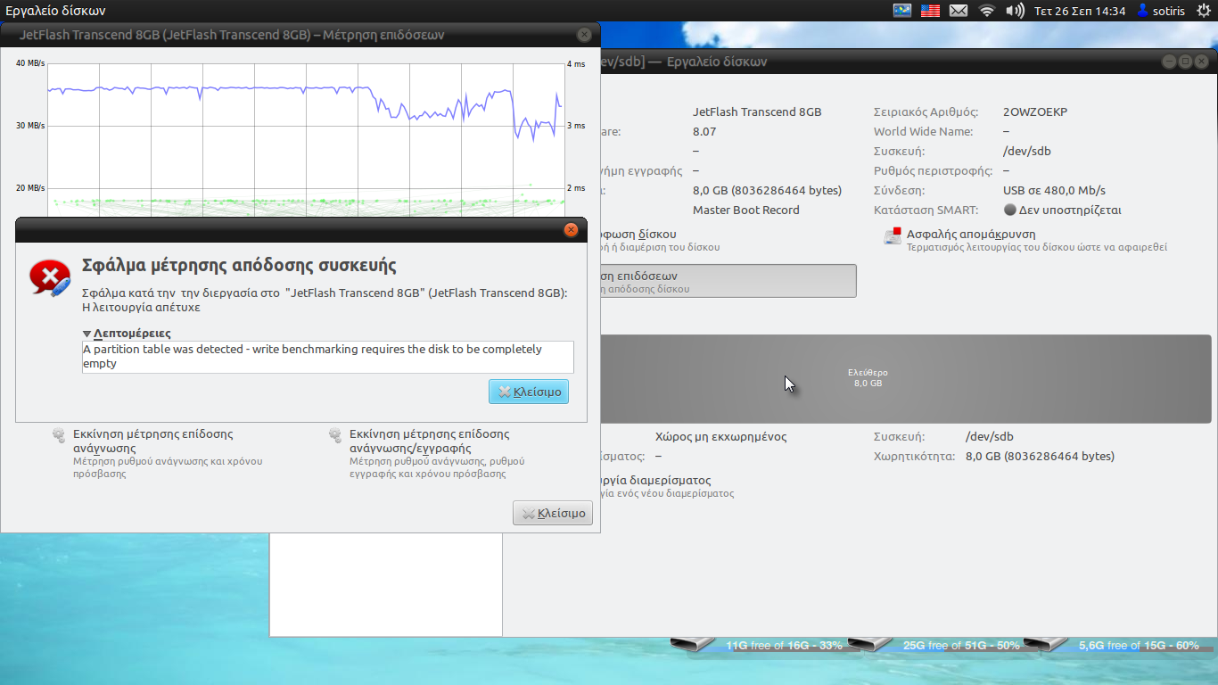

έγραψε:Οι λεπτομέρειες τι λένε ; Μήπως είχε σύστημα αρχείων ;
Αυτό ακριβώς λένε οι λεπτομέρειες μόνο που το λένε λάθος, γιατί όπως βλέπεις στην εικόνα το usb είναι άδειο.(ούτε filesystem έχει)
