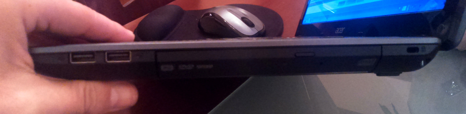

Κάποια στιγμή είχαμε συζητήσει με τον sotos21 (και άλλους ίσως, δεν θυμάμαι τώρα) πως θα ήταν καλή κίνηση να αντικαταστήσουμε το DVD (το οποίο προσωπικά το έχω χρησιμοποιήσει 2 ή 3 φορές) με έναν δεύτερο δίσκο.
Ε, ήγγικεν η ώρα. :)

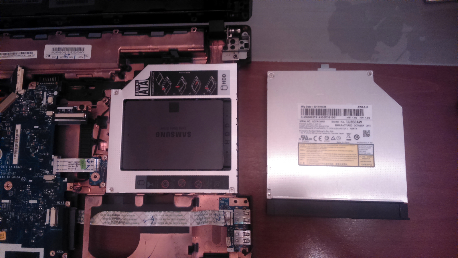

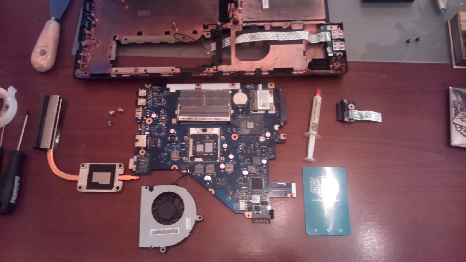

1) Αλλαγή ανεμιστήρα - παραγγελία από ebay (καινούριος)
2) Αντικατάσταση DVD με SSD δίσκο. Το kit επίσης από ebay - ταίριαξε γάντι !
3) Αγορά SSD δίσκου - αυτό έγινε σήμερα.
Αφού παρέλαβα τα πράγματα , το μόνο που έμεινε ήταν ο SSD δίσκος. Ψάχνοντας στον σκρουτζ , πέτυχα αυτόν που ήθελα.
Τον παρήγγειλα και πήγα και τον παρέλαβα ο ίδιος σήμερα. Με περίμενε και μια έκπληξη ;)
Όλα πήγαν κατ' ευχήν και δουλεύουν μια χαρά. Μαζί με την αντικατάσταση του ανεμιστήρα , έγινε και ένας πλήρης καθαρισμός και αλλαγή πάστας σε επεξεργαστή και κάρτα γραφικών.
Τα αποτελέσματα είναι:
1) Αθόρυβο πλέον εντελώς , όπως όταν το πήρα.
2) Μείωση της θερμοκρασίας κατά 4-5 βαθμούς (μάλλον λόγω πάστας - αυτό δεν το περίμενα)

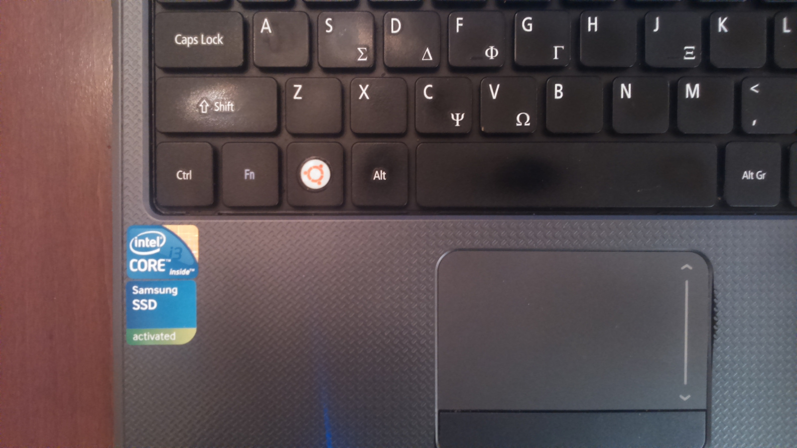

3) Ένας SSD που περιμένει πως και πως να τρέξει Ubuntu.
Και μερικές φώτο, έτσι για να 'χουμε να θυμόμαστε.
