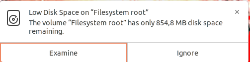

Low disk space on "filesystem root" εντελως αδικαιολογητα.
Δημοσίευσηαπό asvos » 11 Ιουν 2020, 11:50
Καλημέρα!
Όπως λεω και στο θέμα ειχα αυτο το πρόβλημα και για να αποφύγω την ταλαιπωρία έκανα απ την αρχή εγκατάσταση.
Δοκίμασα βέβαια πρώτα τα autoglean και clean αλλα τίποτα.
Στην νέα εγκατάσταση με τα ίδια προγράμματα έχω 24 GB ελεύθερα.
Έχει κανείς ιδέα για το τι μπορεί να φταίει?

Από τα screenshots που επισυνάπτεις φαίνεται ότι το μεγαλύτερο μέρος το καταλαμβάνουν τα περιεχόμενα του φακέλου /var/log.
Αυτό σημαίνει ότι κάποιο error που επαναλαμβάνεται στο σύστημα και δεν επιλύεται, καταγράφεται συνεχώς στα log files με αποτέλεσμα αυτά να μεγαλώσουν πολύ.
Διάβασε καλά τα παρακάτω :
https://askubuntu.com/questions/746535/var-log-syslog-growing-indefinitely-in-size
https://askubuntu.com/questions/515146/very-large-log-files-what-should-i-do
https://askubuntu.com/questions/1247864/filesystem-root-disk-space-too-low-syslog-too-big
