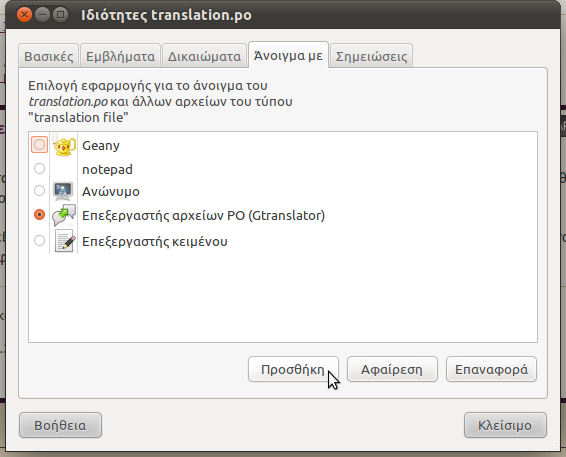

Δημοσίευσηαπό simosx » 13 Δεκ 2011, 17:39
Αυτό είναι σε Ubuntu 11.04. Σε σένα τι δείχνει;

Δημοσίευσηαπό jennie » 14 Δεκ 2011, 03:32
Το προσθήκη εδώ είναι απενεργοποιημένο. Αν επιλέξω μία από τις "άλλες εφαρμογές" ενεργοποιείται. Και προσθέτει αυτή την εφαρμογή στις συνιστώμενες εφαρμογές. that's it.
Στο screenshot που μου δείχνεις ξέρω πώς να κάνω αυτό που θέλω. Το θέμα είναι ότι δεν ξέρω πώς να το κάνω με το καινούριο μενού στο 11.10. Και είμαι 99% σίγουρη ότι δεν μπορώ να το κάνω από το μενού.

Δημοσίευσηαπό simosx » 14 Δεκ 2011, 04:55
jennie έγραψε:
Είναι πράγματι πιθανό σε GNOME 3.2 να μη γίνεται η προσθήκη από το γραφικό περιβάλλον. Με gconf μάλλον γίνεται, ωστόσο θέλει ψάξιμο.
