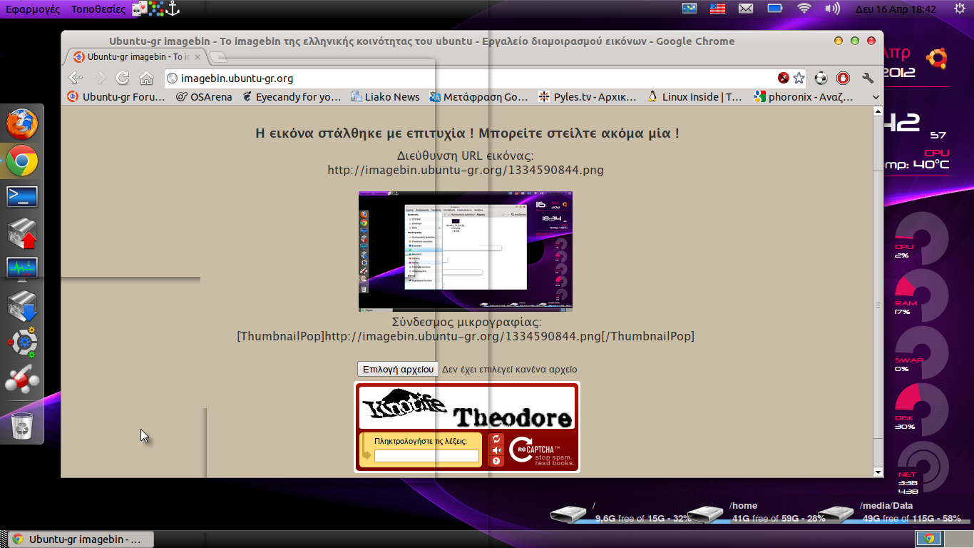

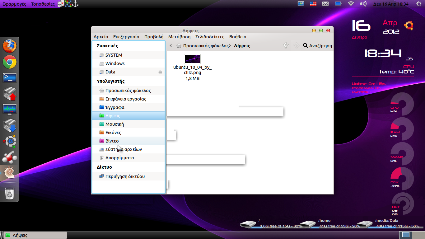

Δημοσίευσηαπό sotos21 » 16 Απρ 2012, 19:35
Από ότι βλέπεται στις εικόνες η σκιά των tooltips και των drop down menu παραμένουν.
Αυτό γίνεται ανεξαρτήτως θέματος όταν έχουμε επιλέξει στον διαχειριστή παραθύρων metacity compositing(ubuntu 2d, gnome classic χωρίς εφέ)
Δεν θα έγραφα για αυτό το πρόβλημα αλλά το συνάντησα(με το ambiance μάλιστα) και στην 12.04(οι εικόνες είναι από 11.10)στην 12.04 το κάνει μόνο στα tooltips.
Μπορώ να αφαιρέσω τις σκιές(με gconf-editor) αλλά αφαιρούνται από παντού(και από τα παράθυρα) Αν έχει κάποιος-κάποια καμιά ιδέα για το πως να αφαιρέσω τις σκιές από τα tooltips ας την πει.

Re: Πρόβλημα με τις σκιές
Δημοσίευσηαπό sotos21 » 16 Απρ 2012, 22:37
Έχω την εντύπωση ότι είναι θέμα διαχειριστή παραθύρων, στο unity 3d που έχει διαχειρiστή το compiz δεν έχει καθόλου σκιές στα tooltips ενώ έχει στα παράθυρα και στα drop down menu
Η παρακάτω εικόνα είναι από 12.04 σε unity 2d και θέμα το ambiance, πάλι μένει η σκιά.
Δημοσίευσηαπό sotos21 » 21 Ιουν 2012, 08:56
Επανέρχομαι γιατί αντιμετώπισα το παραπάνω πρόβλημα σε τρεις διαφορετικές εγκαταστάσεις 12.04, που έκανα σε διαφορετικούς υπολογιστές αυτή την εβδομάδα (δέχομαι συγχαρητήρια κύριοι, που άλλοι τρεις συνάνθρωποι μας γλύτωσαν από την MS -τι ωραίο να σβήνεις svista-)
To ξαναγράφω μήπως δεν το περιέγραψα καλά και να διευκρινίσω ότι και οι τρεις υπολογιστές έτυχε να έχουν κάρτα intel.
Ενώ είμαι σε unity 2d(με το ambiance) με ενεργοποιημένο το compositing manager(με το ubuntu-tweak γίνεται εύκολα-)για να έχουμε διαφάνεια στο τερματικό και σκιές στα παράθυρα- όταν ανοίξω τον nautilus και ακουμπήσω τον κέρσορα π.χ. στο Βίντεο τότε εμφανίζεται το tooltip με την επεξήγηση /home/sotiris/Βίντεο και σκιά από κάτω. Άμα μετακινήσω τον κέρσορα φεύγει η επεξήγηση αλλά μένει η σκιά.Στο unity 3d δεν υπάρχει πρόβλημα γιατί ο διαχειριστής (compiz) απλά δεν βάζει σκιές κάτω από τα tooltips.Το πρόβλημα το αντιμετωπίζω και στον δικό μου υπολογιστή με την έλευση του gnome 3(ανοικτοί-κλειστοί).
Ξαναρωτάω λοιπόν υπάρχει και σε άλλους αυτό το πρόβλημα;
Αν υπάρχει να κάνουμε αναφορά, αν όχι, τι στο καλό έχω κάνει και το παρουσιάζει σε όλες τις εγκαταστάσεις που έχω κάνει από την 11.10 και μετά;
Δημοσίευσηαπό sotos21 » 21 Ιουν 2012, 11:07
Σε έπιασα αδιάβαστο δεν βλέπω να έχεις σκιές (για να παραμείνουν μετά)
Εκτός κι αν δεν βοηθάει η εικόνα, πάντως τα παράθυρα σου δεν ξεχωρίσουν με σκιά όταν είναι το ένα πάνω στο άλλο.
