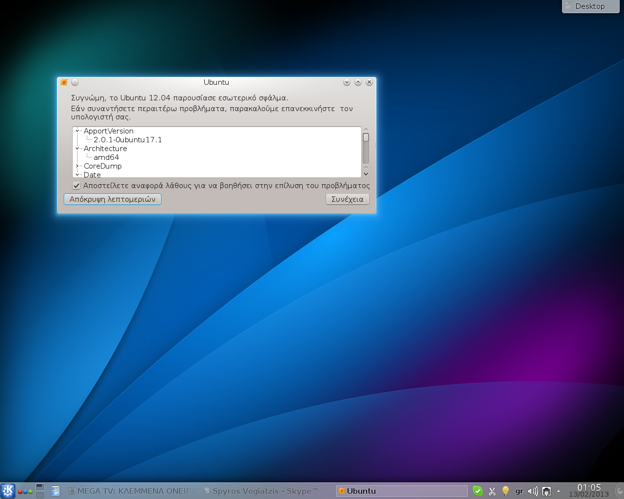

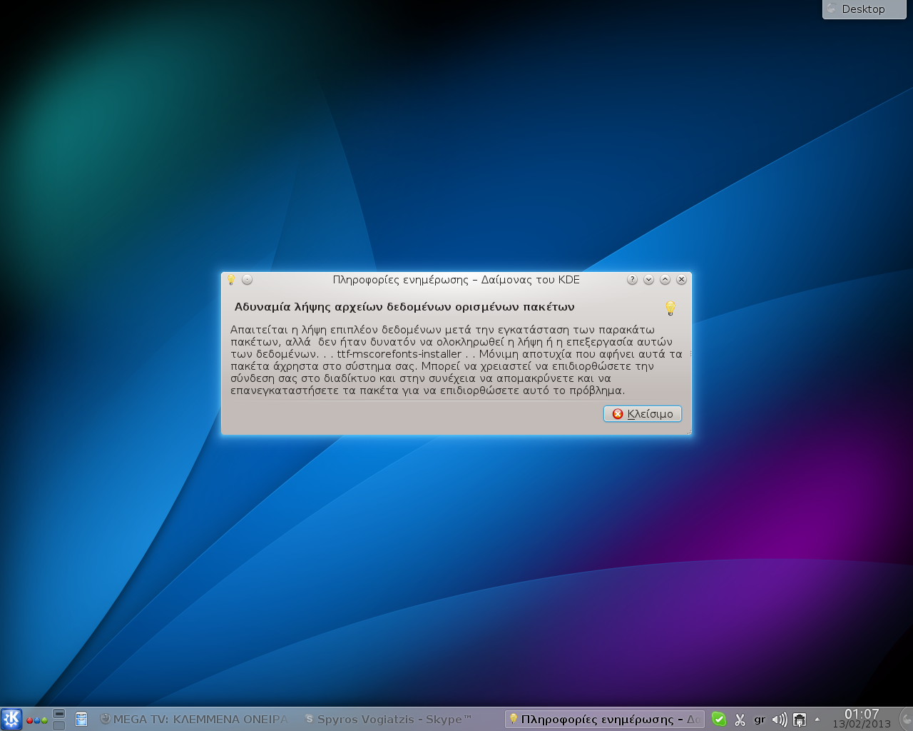

. τα παραπάνω τα κανα αφού είχα κάνει ότι update υπήρχε. επίσης είχα κάνει και καποιες επανεκκινήσεις ενδιάμεσα και όλα ήταν οκ. ακόμη έχω τον ανοιχτό driver, το έλενξα. όταν έβαλα το ppa του KDE έτρεξα πάλι τις ενημερώσεις και τώρα με βγαλε να κάνω. πάτησα να κάνω και μου λεγε ότι κάποια έπρεπε να αφαιρεθουν για να προχωρήσει, πάτησα οκ τέλειωσε, έκανα επανεκκίνηση, και μπήκε το 4.10. αλλά μόλις μπαίνει μου πετάει αυτά, χωρίς κάποιο άλλο εμφανές πρόβλημα, τα κλείνω και οκ. αλλά μάλλον κάτι θα πήγε στραβά απ' το update 4.8.5-->4.10 του KDE. τι να φταίει; παραθέτω τις εικόνες:

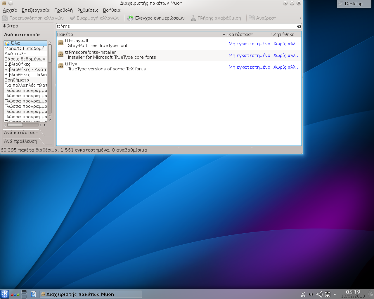

Η δεύτερη εικόνα αναφέρει το πακέτο ttf-mscorefonts-installer, οπότε ίσως θέλει εγκατάσταση/επανεγκατάσταση ή αφαίρεση πρώτα.

H πρώτη εικόνα είναι σφάλμα που αναφέρει το apport, μέσα στο άσπρο πεδίο του παραθύρου φαίνονται λεπτομέρειες για το σφάλμα, το είδος του και το πακέτο που ευθύνεται.
Στο συγκεκριμένο screenshot, δυστυχώς φαίνεται μόνο η έκδοση του apport και όχι οι πληροφορίες του σφάλματος.
Την επόμενη φορά που θα εμφανιστεί, μεγένθυνε το παράθυρο και βγάλε screenshot όπου να φαίνονται οι λεπτομέρειες που αφορούν το σφάλμα και το υπέυθυνο πακέτο.

μετά το κανα απεγκατάσταση απ' το κέντρο λογισμικού και κανα επανεκκίνηση. πάλι μου βγαλε το μνμ της 2η εικόνας. πήγα και δω (εικόνα κάτω) να δω αν όντως το βγαλε. το μνμ της 1ης εικόνας δεν μου το ξαναβγαλε μέχρι στιγμης :mrgreen: καλά πατάω κλείσιμο το μνμ και φεύγει, απλά γτ να συμβαίνει...

Βρήκα το παρακάτω bug στο Launchpad:
Launchpad bug: #987965
Στα σχόλια αναφέρονται πιθανές λύσεις και ακόμα μία εδώ:
http://www.kubuntuforums.net/showthread.php?58340-Yellow-light-bulb-icon-Bug-light.
Ρίξε μία ματιά.

έτρεξα αυτά που βρήκα στο 2ο λινκ, αλλά απλά δεν βγάζει το μνμ όταν τα νοιγω, δεν πρέπει να λυσε το bug αυτό. τέσπα το βάζω ως επιλυμένο, αφού δεν μ' ενοχλεί πια. ευχαριστώ για την βοήθεια.
sudo rm /var/lib/update-notifier/user.d/data-downloads-failed
sudo rm /var/lib/update-notifier/user.d/data-downloads-failed-permanently
άλλαξα και το θέμα, γτ απ' ότι φαίνεται δεν αφορά την 4.10 έκδοση μόνο.
