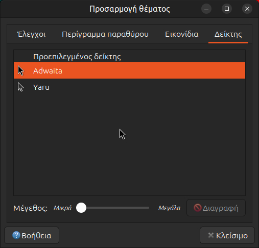

Στην έκδοση ubuntu mate 24.04.2 με την έκδοση του mate 1.26.2, πως μπορώ να αλλάξω το εικονίδιο από τον δείκτη του ποντικιού;
Συγκεκριμένα, θέλω το κλασικό λευκό βελάκι, αλλά δεν υπάρχει αυτή η επιλογή στις ρυθμίσεις του θέματος. :(
Γίνεται να αλλάξει ο σκοτεινός δείκτης με λευκό χωρίς να αλλάξω θέμα;
Σε παλιότερες εκδόσεις υπήρχε και η επιλογή λευκού βέλους σε σκοτεινά θέματα, αλλά δυστυχώς την αφαίρεσαν... :thumbdown:

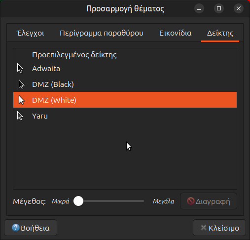

Τελικά βρήκα εύκολη λύση. Εγκατέστησα το πακέτο dmz-cursor-theme και προστέθηκε η επιλογή λευκού βέλους στις ρυθμίσεις του θέματος! 8-)

Να σημειώσουμε ότι το θέμα DMZ είναι αποκλειστικά και μόνο για τα εικονίδια του δείκτη του ποντικιού, όπως και τα θέματα Adwaita και Yaru.
Δηλαδή είναι ένα ξεχωριστό σετ 50 εικονιδίων μόνο για τις ενδείξεις του ποντικιού.
