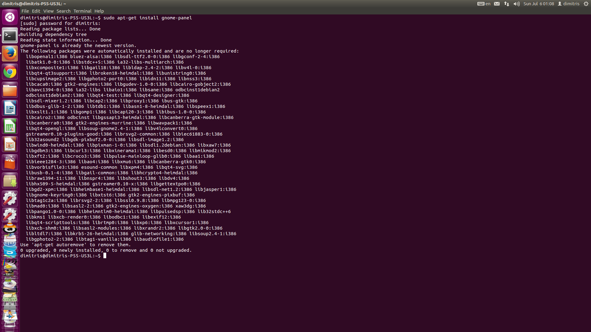

Δημοσίευσηαπό Arathorn » 06 Ιούλ 2014, 01:11
fkol k4 το εγκατέστηκα και έκανα logout αλλά τίποτα.
Ιδού μια εικόνα του τερματικού όταν γράφω τον κώδικα:

Δημοσίευσηαπό fkol k4 » 06 Ιούλ 2014, 01:18
sudo apt-get install gnome-session-fallback

Δημοσίευσηαπό Arathorn » 06 Ιούλ 2014, 01:20
Τα ίδια fkol k4.
