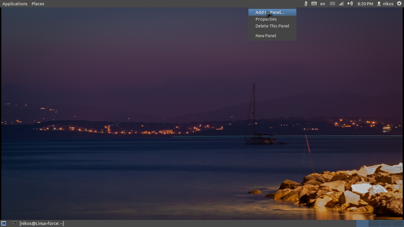

Κανονικά με τον συνδυασμό Alt+Super+δεξί κλικ θα έπρεπε να σου επιτρέπει αν επεξεργαστείς το panel. Μιλάμε πάντα για gnome-session-fallback
Αν θες κάνε μια επανεγκατάσταση όλα τα πακέτα μήπως διορθωθεί
sudo apt-get install --reinstall alacarte cups-pk-helper gir1.2-gconf-2.0 gir1.2-panelapplet-4.0 gnome-applets gnome-applets-data gnome-panel gnome-panel-data gnome-session-fallback indicator-applet-complete libpanel-applet-4-0 libtelepathy-glib0 python-gmenu

Τίποτα Νίκο απ την εγκατάσταση του λειτουργικού είναι σε gnome-session-fallback και δεν είχα αυτό το πρόβλημα

Για μπες σε gnome-classic (no effects) να δοκιμάσεις κι εκεί.

εκεί δουλεύει

Τότε μάλλον ξέρω τι φταίει. Για να δούμε : Άνοιξε τον ccsm και κοίτα μήπως το Unity plugin είναι ενεργοποιημένο. Αν είναι το απενεργοποιείς , αφού βέβαια δεν χρησιμοποιείς Unity. Επανεκκίνηση (ίσως και logout - login να πιάσει) και βλέπεις.

δεν είναι ενεργοποιημένο...
Νίκο ευχαριστώ που ψάχνεις. Έχω ξεσκονίσει τον ccsm. δεν μπορώ να βρω κάτι

Αν και δεν νομίζω να κάνει κάτι , δοκίμασε από περιβάλλον κοσνόλας , και αφού έχεις σταματήσει τον lightdm (sudo service lightdm stop) δοκιμάζεις
sudo dpkg-reconfigure gnome-session-fallback
Αυτό εδώ σου έλεγα πριν : http://askubuntu.com/questions/121426/n ... ic-session
akounadis έγραψε: Έχω ξεσκονίσει τον ccsm. δεν μπορώ να βρω κάτι
Ίσως θα πρέπει να αρχίσεις να ξεσκονίζεις και τους editors . Dconf , Gconf.

και πάλι τίποτα. Θα κοιτάξω και τους editors

ξεσκονίζω gconf-editor. Περίπου τι ονομασία πιστεύεις να βρω για το συγκεκριμένο. Ρωτάω γιατί γίνεται χαμός. Στο περίπου αν ξέρεις απ την εμπειρία σου.
Σ ευχαριστώ για την βοήθεια

akounadis έγραψε:ξεσκονίζω gconf-editor. Περίπου τι ονομασία πιστεύεις να βρω για το συγκεκριμένο.
Ψάχνε για notification indicator , κάτι τέτοιο.
