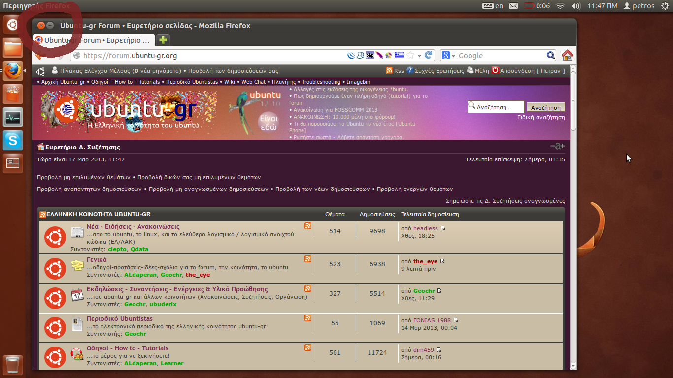

τελευταία έπαιζα με το compiz, με αποτέλεσμα να χαλάσω το εικονίδιο του maximize
μήπως ξέρει κανείς πως το φτιάχνω αυτό;
Επίσης εγκατέστησα το emerald, και όταν είδα πως δεν μου άρεσε το έβγαλα αν παίζει κάποιο ρόλο αυτό...

Πετραν έγραψε:τελευταία έπαιζα με το compiz, με αποτέλεσμα να χαλάσω το εικονίδιο του maximize
Θα ανοίξεις τις προχωρημένες ρυθμίσεις (Gnome-tweak-tool) και στην καρτέλα κέλυφος , στο πεδίο Αrrangment of buttons on the title bar θα επιλέξεις "Αll"
Αν τώρα δεν λυθεί έτσι θα πρέπει να δεις μέσα από τις ρυθμίσεις του Compiz
Αν δεν έχεις εγκατεστημένο το Gnome-tweak-tool δίνεις
sudo apt-get install gnome-tweak-tool

Δημοσίευσηαπό fkol k4 » 17 Μαρ 2013, 13:45
Αν επιτρέπεται, το gnome-tweak-tool δεν είναι το σωστό εργαλείο για ρύθμιση του Unity.
Είναι φτιαγμένο για τον window manager του Gnome shell και όχι για τον Compiz.
Επίσης, η εντολή
αν δοθεί έτσι, εγκαθιστά ολόκληρο το Gnome shell ως εξάρτηση.
Προτείνω τη χρήση του Ubuntu-tweak που ρυθμίζει τον Compiz.
Άν κάποιος θέλει οπωσδήποτε και το gnome-tweak-tool (αν και σε περιβάλον Unity δεν υπάρχει λόγος), το εγκαθιστά με
sudo apt-get install gnome-tweak-tool --no-install-recommends
@Πετραν
Η ρύθμιση που χρειάζεσαι υπάρχει και στον dconf-editor, μόλις βρω το ακριβές path θα σου το γράψω.
