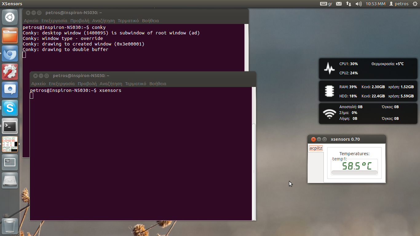

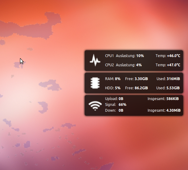

Πετραν έγραψε:λοιπον, εμενα το θεμα που με κερδισε ηταν αυτό: http://bigrza.deviantart.com/art/notifyOSD-conky-206763506
το θεμα το χρησιμομοιουσα στον ιδιο η/υ με 10.10 απροβληματιστα...
μετα απο καιρο και αφου πηρα την αποφαση να περασω και γω σε 12.04, αποφασισα να επανεγκαταστησω το conky...
ομως κανοντας το customize βλεπω οτι στην θερμοκρασια δεν διαβαζει σωστα τον κωδικα και δεν την εμφανιζει σωστα...

Δημοσίευσηαπό Πετραν » 05 Ιουν 2012, 08:53
Πως θα γίνει εκεί που μετραω την κινηση δεδομένων στο wireless να μετραω και στo HSDPA ή ακομα και στο ethernet?
Learner έγραψε:Ωραίο το θέμα @Πετράν. Το "έκλεψα" κι εγώ..
Την δοκιμάζεις πρώτα σε τερματικό βέβαια ,να δεις τι θα σου τυπώσει..
το Core 0 ίσως να είναι Temp 1 ή κάτι άλλο σε σένα.. κοίτα το με την εντολή
Κατα ποσο μπορεις να κλεψεις ενα GNU project? :Ρ
επεξεργαζομαι το θεμα μεσω τερματικου με τον file manager mc και τον επεξεργαστη αρχειων nano, και οποιεσδηποτε αλλαγες γινονται ακαριαια, οποτε δεν εχω καποιο τετοιο θεμα...
Το core0 ειναι οντως temp1, απο την αρχη το ηξερα αυτο!

Δημοσίευσηαπό Πετραν » 05 Ιουν 2012, 15:56
Learner έγραψε:Συντόμευση πληκτρολογίου εννοείς ;
Νομίζω δεν χρειάζεται κάτι (αν εννοείς αυτό) . Απλά πας keyboard --> shortcuts --> custom shortcuts --> πατάς το συν (+) και σαν εντολή (command) βάζεις το conky. Ορίζεις και ένα πλήκτρο και είσαι έτοιμος.
οκ λυθηκε!
Learner έγραψε:Αυτό με το HSDPA δεν το ξέρω. Περίμενε κάποιον πιο έμπειρο ...
Σε ότι αφορά το ethernet το conkyrc που παρέθεσες έχει μέσα κώδικα για ethernet. Κανονικά δηλαδή , όταν δεν έχεις wireless πρέπει να μετρά ethernet.
δεν μου μετρα ομως.... :thumbdown: :/

Δημοσίευσηαπό Πετραν » 05 Ιουν 2012, 16:34
eth0 Link encap:Ethernet HWaddr f0:4d:a2:c7:92:73
inet addr:192.168.1.69 Bcast:192.168.1.255 Mask:255.255.255.0
inet6 addr: fe80::f24d:a2ff:fec7:9273/64 Scope:Link
UP BROADCAST RUNNING MULTICAST MTU:1500 Metric:1
RX packets:19633 errors:0 dropped:0 overruns:0 frame:0
TX packets:18599 errors:0 dropped:0 overruns:0 carrier:3
collisions:0 txqueuelen:1000
RX bytes:14262746 (14.2 MB) TX bytes:4577653 (4.5 MB)
Interrupt:45
lo Link encap:Local Loopback
inet addr:127.0.0.1 Mask:255.0.0.0
inet6 addr: ::1/128 Scope:Host
UP LOOPBACK RUNNING MTU:16436 Metric:1
RX packets:2272 errors:0 dropped:0 overruns:0 frame:0
TX packets:2272 errors:0 dropped:0 overruns:0 carrier:0
collisions:0 txqueuelen:0
RX bytes:228801 (228.8 KB) TX bytes:228801 (228.8 KB)
wlan0 Link encap:Ethernet HWaddr 00:1b:b1:eb:80:9f
UP BROADCAST MULTICAST MTU:1500 Metric:1
RX packets:0 errors:0 dropped:0 overruns:0 frame:0
TX packets:0 errors:0 dropped:0 overruns:0 carrier:0
RX bytes:0 (0.0 B) TX bytes:0 (0.0 B)
εσυ τι καταλαβαίνεις από εδώ;
