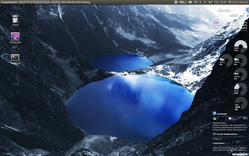

το τελικο αποτελεσμα ειναι αυτο
καταφερνω να φτιαξω το δευτερο δαχτυλιδι απλα δε ξερω αν οντως δειχνει το καθε πυρηνα ξεχωριστα. αυτο π εκανα ηταν να προσθεσω το

πως θα μπορεσω να βαλω CPU1 στο αριστερο και CPU2 στο δεξι δαχτυλιδι;

Δημοσίευσηαπό sotos21 » 18 Μαρ 2013, 10:37
Δοκίμασε στο .conkyrc στην γραμμή ${color FFFFFF}${goto 125}${cpu cpu0}% να αλλάξεις το cpu0 με cpu1 και cpu2 αντίστοιχα, το ίδιο και στο .lua. Αυτά για τον φόρτο, για την θερμοκρασία δεν βλέπω να έχουν διαφορά οι δύο πυρήνες.
Τελευταία επεξεργασία από sotos21 και 21 Μαρ 2013, 22:10, έχει επεξεργασθεί 1 φορά/ες συνολικά
Δημοσίευσηαπό yiannis66 » 18 Μαρ 2013, 10:58
Αν κατάλαβα ,θέλει να γράφει όπως στο δεξί δαχτυλίδι και αριστερά. CPU.
Αν είναι αυτό το ζητούμενο πρέπει να προσθέσει περίπου αυτά
${color FF3300}${goto 105}${voffset 55}CPU1${color FF3300}${goto 125}${voffset 55}CPU2
${color FFFFFF}${goto 105}{voffset 55}${cpu core 0}%${color FFFFFF}${goto 125}{voffset 55}${cpu core 1}%
Πρέπει να αλλάξεις τις τιμές στα goto και στα voffset ανάλογα με την θέσει που πρέπει .

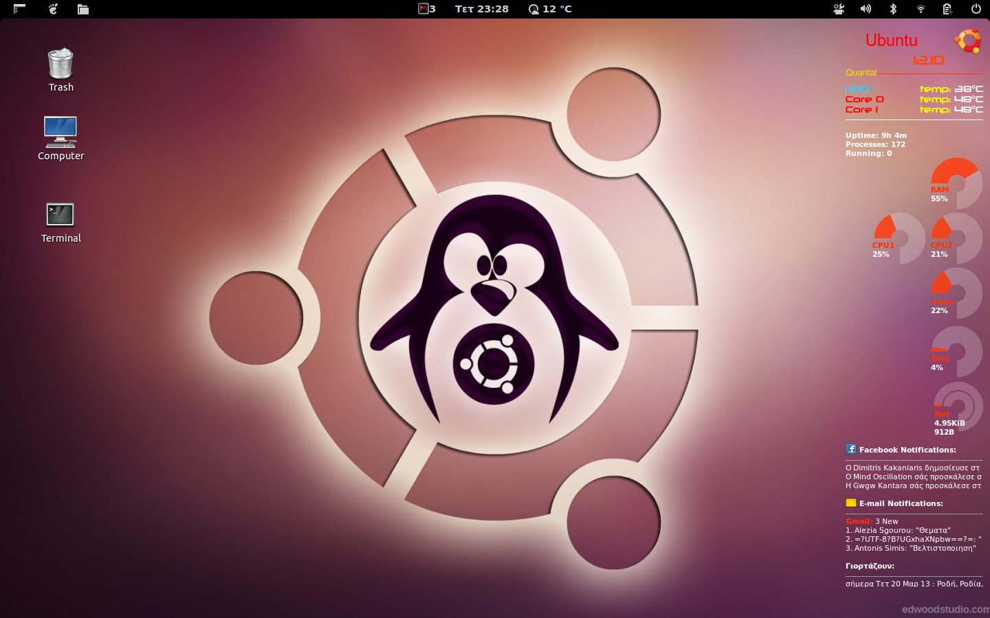

Δημοσίευσηαπό cs.antonis » 19 Μαρ 2013, 00:15
παιδια κομπλε οσων αφορα το δαχτυλιδι και τη 2η cpu μετα απο πολλες δοκιμες το καταφερα.
http://imagebin.ubuntu-gr.org/files/1363640777.png
τωρα μενουν τα δυσκολα που ειναι 2. ενα οι ειδοποιησεις του fb και δυο οι ειδοποιησεις για μεηλ. το fb δε μου δουλευει με τπτ κι εχω κανει ακριβως οτι λεει η σελιδα που το πηρα. δε ξερω αν φταει κτ απο τις ρυθμισεις του conky.
για το mail εχω κατεβασει το conkyEmail κι εγω βαλει αυτο
{color ffffff}${font Santana:style=Bold:size=14}New Mails:${execi 600 conkyEmail --servertype=POP --ssl --servername=pop3.live.com --folder=Inbox --username=ilntam@hotmail.com --password=******* }
μεσα στο κονκυ αλλα μου βγαζει τα συνολικα inbox που εχω και οχι τα καινουργια. δοκιμαζω ακριβως το ιδιο για gmail αλλα νομιζω οτι μου φορτωνει οτι εχω και δεν εχω απο μεηλ και εισερχομενα και αποσταλμενα και ολα.
Edit: το gmail το καταφερα αλλαζοντας το servertype se imap
κ παλι ευχαριστω για το χρονο σας!

Δημοσίευσηαπό cs.antonis » 21 Μαρ 2013, 01:08
Μετα απο λιγη δουλιτσα εφτασα το conky σ αυτη τη μορφη
Τωρα μ εμειναν 2-3 πραγματακια ακομα.
1.Κατω απ το γιορταζουν που δειχνει ποιοι γιορταζουν σημερα δε χωραει ολη η σειρα και θα ηθελα να συνεχιζει απο κατω. εκτος απ αυτο πρεπει να μεγαλωσει το conky απο κατω καθως κοβει οτιδηποτε περασει το μεγεθος του. εχω μια γραμμη τερμα κατω δοκιμαστικα η οποια δε φαινεται.
2.πως μπορω να κανω το mail να ανανεωνεται χωρις να κλεισω και να ξανανοιξω το conky?
το conky

Δημοσίευσηαπό cs.antonis » 04 Απρ 2013, 22:13
έχω ένα θεματάκι με το conky τελευταία απ όταν το γύρισα απο gnome σε unity. όταν έχω αυτές τις ρυθμίσεις
own_window yes
own_window_type override
own_window_transparent yes
αν γίνει μια ελαχιστοποιηση γίνεται άσπρο. αν αλλάξω το own_window_type override σε own_window_type desktop δουλευει κανονικα αλλά εξαφανίζεται οταν πατήσω show desktop. αν βάλω own_window_type normal παίζει πάλι κανονικά αλλα αν κάνω κλικ στην επιφάνεια εργασίας εξαφανίζεται τελειώς.
ψάχτηκα λίγο και έβαλα τις εξής ρυθμίσεις:
own_window yes
own_window_type dock
own_window_argb_visual yes
own_window_argb_value 0
own_window_hints undecorate,sticky,skip_taskbar,skip_pager,below
μ αυτές δε κάνει τπτ απο τα παραπάνω και λειτουργεί κανονικα αλλά έχει το εξής θεματάκι. φαίνεται έτσι
ενω θα πρεπε να φαίνεται έτσι:
δλδ ότι εικόνα υπάρχει μέσα στο conky οπως το λογότυπο των ubuntu φαίνεται σε ανοιχτο φόντο διαφανής. μήπως φταίει το compiz;
υπάρχει καμια λύση;

Δημοσίευσηαπό sotos21 » 04 Απρ 2013, 22:49
Για δοκίμασε έτσι
own_window yes
