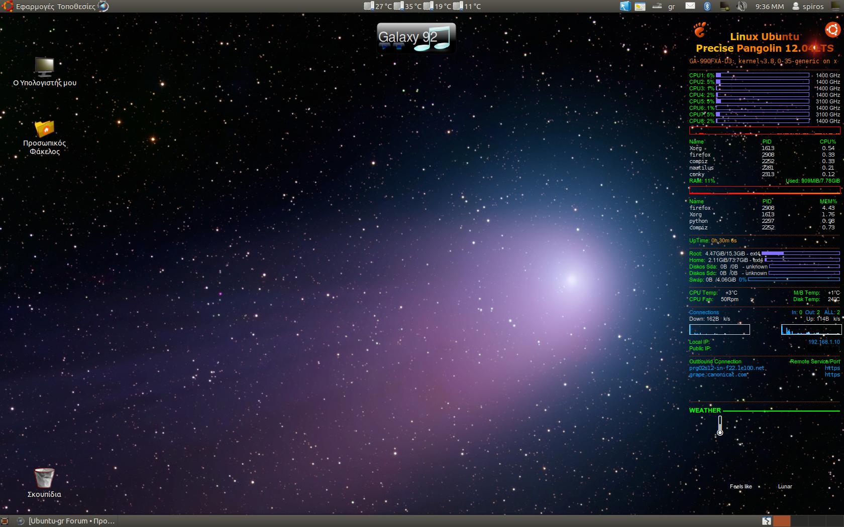

Παιδιά καλησπέρα θα ήθελα και εγώ μια βοήθεια καθώς εδω και 2 ημέρες θέλω να σεταρω το conky αλλα το Weather μου εχει σπάσει τα νεύρα δεν θελει να δουλέψει στο παρελθόν ειχα ακολουθήσει εναν οδηγό της γνωστής Ειρήνης http://irenegr.com/2009/01/19/my-funky-conky-setup/ και ειχα άμεσα αποτελέσματα κρίμα γιατί δεν υπάρχει πλέον η σελίδα και εγω δεν θυμάμαι τίποτα, έτσι λοιπόν όποιον οδηγό ακολούθησα τον θεωρώ ελλιπή και δυστυχώς ρίχνω κλάμα, και να τα χάλια:

Δημοσίευσηαπό spirosmeg » 30 Ιαν 2014, 00:41
Τωρα πριν λίγο διάβαζα οτι υπάρχει πρόβλημα με τον server του Weather.com και το αντιμετωπίζουν με παρεμφερή script: http://ubuntuforums.org/showthread.php?t=869328&page=349&p=11430775#post11430775
Δεν ξερω εχω πολύ μπερδευτεί...
Σου ανεβάζω και το .conkyrc μου
alignment top_right

Τωρα εχω πειραξει και το .weather.template

Γιάννη sorry επειδή έρχομαι απο αλλη εποχή απ'οτι βλέπω, λοιπον αυτη την στιγμη εχω απεγκαταστήσει το (πακετο) εχω σβήσει οτι εχει σχεση με ConkyWeather και στον προσωπικό μου φάκελο τι κανω λοιπόν να ξεκινήσω απο την αρχη δηλ. ξανά-εγκαταστησω το πακετο ConkyWeather και οτι έγραψες παραπάνω...
Το πρώτο αρχείο τι όνομα εχει και που θα πάει μεσα στο φάκελο "1a_accuweather_conkyweather_font" στον προσωπικό φάκελο και αυτο θα ειναι εκτελέσιμο?
Το conkyrc μου ειδη υπάρχει και τρέχει θα φτιάξω αλλο ενα με ονομασία conkyrc2 για να δω πως θα ειναι και αν μπορώ να το ενσωματώσω στο πρώτο να μην γεμισω την επιφνεια με conky...

Θα προτιμούσα για αρχή να δούμε μεμονωμένα αυτό που σου γράφω παραπάνω .
Τον πρώτο φάκελο να τον ονομάσεις "1a_accuweather_conkyweather_font" και να είναι στον προσωπικό σου φάκελο.
δυσκολεύομαι να γράψω τις σκέψεις μου ,με λίγα λόγια είμαι χάλια στον γραπτό λόγο.
