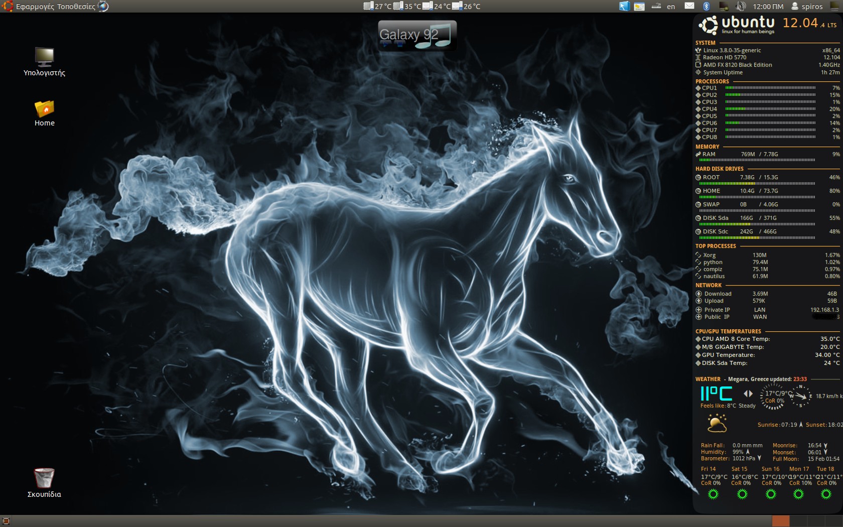

Έτοιμο το αποτέλεσμα μετά απο ώρες ψαξιματος και πολλαπλασιες σεταρισματος το νεο μου conky είναι γεγονός!
Ίσως αν βρω χρόνο να φτιάξω έναν οδηγό για να βοηθήσει κάθε περιπλανώμενο στο θέμα...

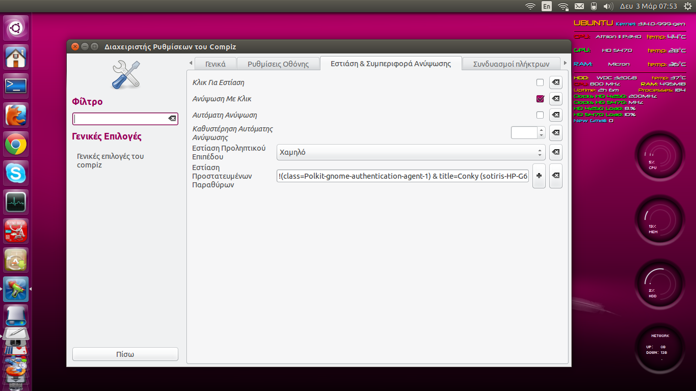

Δημοσίευσηαπό sotos21 » 21 Φεβ 2014, 11:45
Υπάρχει πρόβλημα με το conky σε 14.04
Συγκεκριμένα στη γραμμή own_window_type
Έχω βάλει τις εξής παραμέτρους
desktop : Παίζει κανονικά , αλλά όταν γίνεται κλικ στην επιφάνεια εργασίας εξαφανίζεται το conky
dock : Πάει το conky μόνιμα αριστερά ότι και αν δηλώσω στο conkyrc
panel : Πρόβλημα στην μεγιστοποίηση και στην τοποθέτηση των παραθύρων, κρύβονται κάτω από το panel και τον Launcher.
override : Ασπρίζει το conky
normal : Εμφανίζει σκιές σαν κανονικό παράθυρο, μέχρι τώρα δηλώναμε στον ccsm για το συγκεκριμένο παράθυρο (conky) να μην δημιουργεί σκιές.
Τώρα όμως δεν υπάρχει τέτοια επιλογή.
Το έψαξα να δηλώσω μέσω του θέματος(ambiance) στο unitycss αρχείο, με την παράμετρο UnityDecoration να μην βάζει σκιές αλλά δεν τα κατάφερα. Ακούω προτάσεις.
Δημοσίευσηαπό sotos21 » 03 Μαρ 2014, 08:55
sotos21 έγραψε:desktop : Παίζει κανονικά , αλλά όταν γίνεται κλικ στην επιφάνεια εργασίας εξαφανίζεται το conky
Εδώ βρισκόταν η λύση.
Απλά πρέπει να δηλώσουμε στον ccsm να εξαιρέσει το conky από την επιφάνεια εργασίας
Πάμε στην καρτέλα "Εστίαση και συμπεριφορά ανύψωσης από τις Γενικές επιλογές του ccsm
Προσοχή εδώ
Ξετικάρουμε την πρώτη επιλογή που λέει κλικ για εστίαση και την τρίτη που λέει αυτόματη ανύψωση.
Μετά πάμε στην τελευταία επιλογή και πατάμε το +
Από το παραθυράκι που θα ανοίξει πατάμε το αρπαγή και γίνεται ο κέρσορας σταυρός, κάνουμε διπλό κλικ πάνω στο conky και προστίθεται μια εγγραφή
Προσοχή πάλι, τικάρουμε και το "Αντίθετο¨στο παραθυράκι.
Αυτό ήταν και τώρα θα γκρινιάξω.
