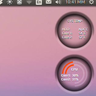

Μετά από καθαρή εγκατάσταση Ubuntu 14.04 και εγκατάσταση του Conky, δεν λειτουργεί ο αισθητήρας θερμοκρασίας του σκληρού δίσκου ούτε στο Conky , ούτε στο Psensor. Έχω εγκαταστήσει lm-sensors, hddtemp, hddtemp host και το indicator-sensors_0.2-1_amd64.deb
