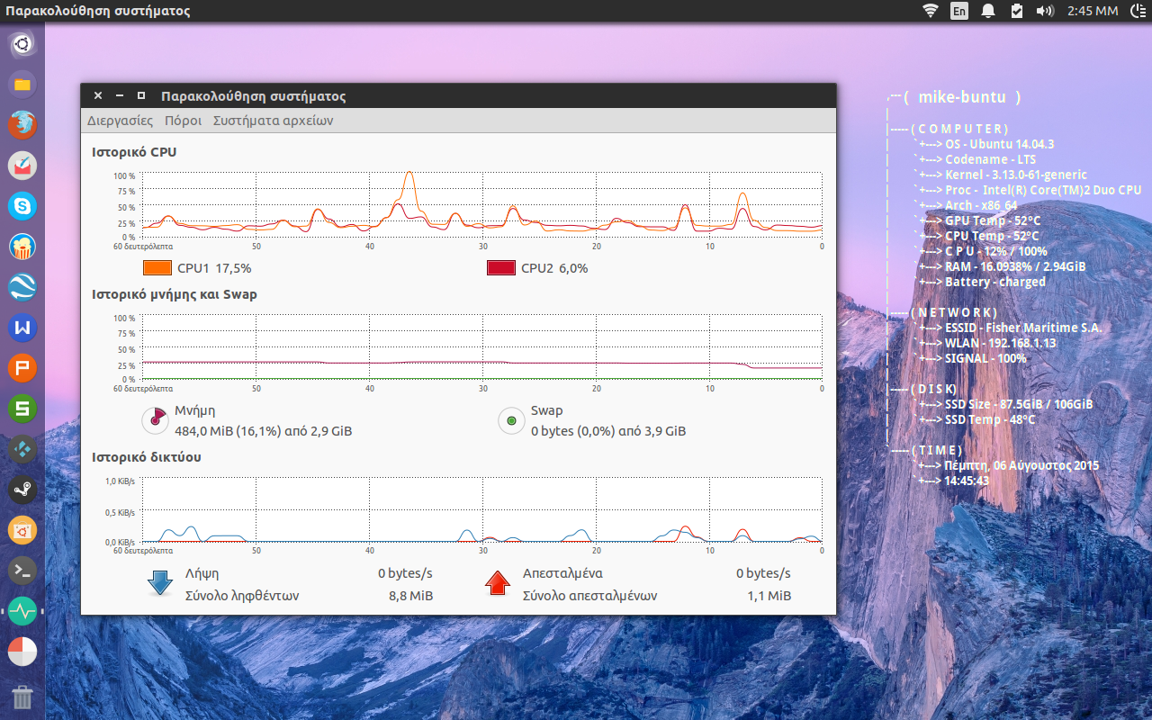

Εχω ψιλοβγάλει μια ακρη αλλα δεν ξερω πως να το ενσωματωσω στο conky.
Αν τρεξω την εντολή
free | awk '/buffers\/cache/{print $3/($3+$4) * 100;}'
μου δειχνει το σωστο ποσοστό.
Πως να το βαλω στο conky στη θέση του memperc% ...?
Επισης, το αποτελεσμα αυτης της εντολής εχει και δεκαδικα, δλδ λεει 16,456%. Πως μπορουμε να το κανουμε να δειχνει μονο το 16% ...?
Δημοσίευσηαπό madvinegar » 06 Αύγ 2015, 14:48
Λοιπον την εντολη την εβαλα ετσι:
${exec free | awk '/buffers\/cache/{print $3/($3+$4) * 100.0;}'}%
Και δουλευει μια χαρα.
Screenshot:
Αν μπορουσα να το κάνω να μην δειχνει τα δεκαδικά, θα ηταν τέλεια. Πάει το μυαλό σας πως μπορει να γινει αυτο...?
Δημοσίευσηαπό madvinegar » 06 Αύγ 2015, 14:53
Το βρήκα!
Η εντολη πρέπει να γίνει ετσι:
${exec free | awk '/buffers\/cache/{print $3/($3+$4) * 100.0;}' | cut -c1-2 ;}%
Βασικά η Ειρηνη με βοηθησε χωρις καν να μου απαντησει. Απο τις παλιες υποδειξεις της βρηκα πως πρεπει να κανω την εντολή. :bow:
Θενξ !!!
