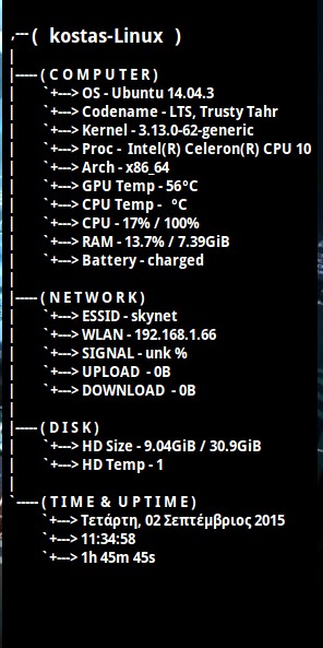

Δημοσίευσηαπό costasl » 02 Σεπ 2015, 11:31
Έχω εγκαταστήσει το conky, αλλά δεν έχω κάποια στοιχεία πχ θερμοκρασία επεξεργαστή-δίσκου, ισχύ ασύρματου δικτύου και θα ήθελα και στροφές ανεμιστήρα.
Αποτελέσματα της εντολής sensors
acpitz-virtual-0
Adapter: Virtual device
temp1: +56.0°C (crit = +103.0°C)
temp2: +42.0°C (crit = +126.0°C)
coretemp-isa-0000
Adapter: ISA adapter
Physical id 0: +56.0°C (high = +87.0°C, crit = +105.0°C)
Core 0: +55.0°C (high = +87.0°C, crit = +105.0°C)
Core 1: +56.0°C (high = +87.0°C, crit = +105.0°C)
thinkpad-isa-0000
fan1: 0 RPM

Δημοσίευσηαπό costasl » 02 Σεπ 2015, 13:12
costasl έγραψε:Έχω εγκαταστήσει το conky, αλλά δεν έχω κάποια στοιχεία πχ θερμοκρασία επεξεργαστή-δίσκου, ισχύ ασύρματου δικτύου και θα ήθελα και στροφές ανεμιστήρα.
acpitz-virtual-0
coretemp-isa-0000
thinkpad-isa-0000
fan1: 0 RPM
Για θερμοκρασία CPU βρήκα αυτό και δουλεύει
${platform coretemp.0 temp 1}
, με 1 ή 2 για κάθε πυρήνα.

Δημοσίευσηαπό madvinegar » 02 Σεπ 2015, 13:35
Δωσε και το αποτελεσμα απο το
sudo hddtemp /dev/sda
Δημοσίευσηαπό madvinegar » 02 Σεπ 2015, 13:44
Για την ενδειξη ανεμιστήρα πρόσθεσε μια γραμμή που να λέει:
| `+---> Fan Speed - ${color white}$acpifan${color white}
