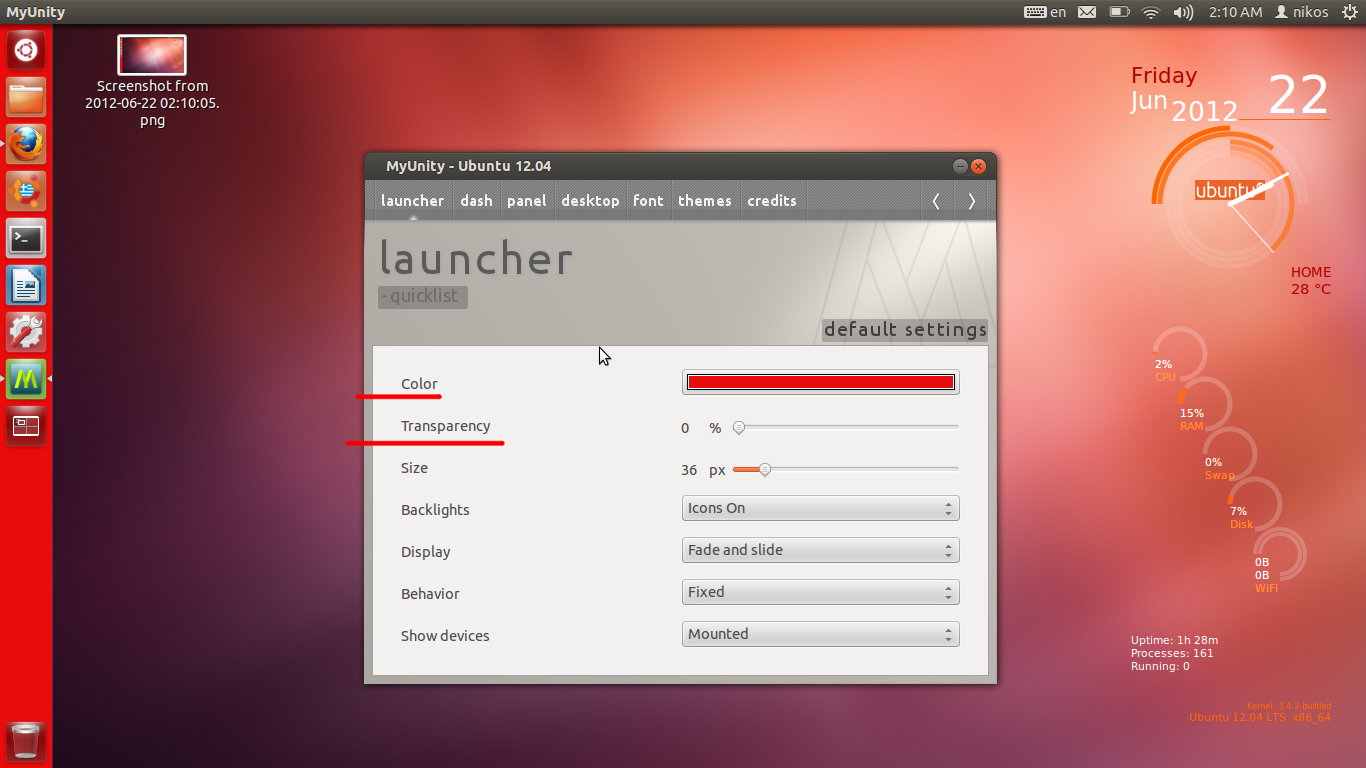

Με το εργαλείο MyUnity , το εγκαθιστάς με την εντολή σε τερματικό
sudo apt-get install myunity
Μπορείς να αλλάξεις το color και το transparency .

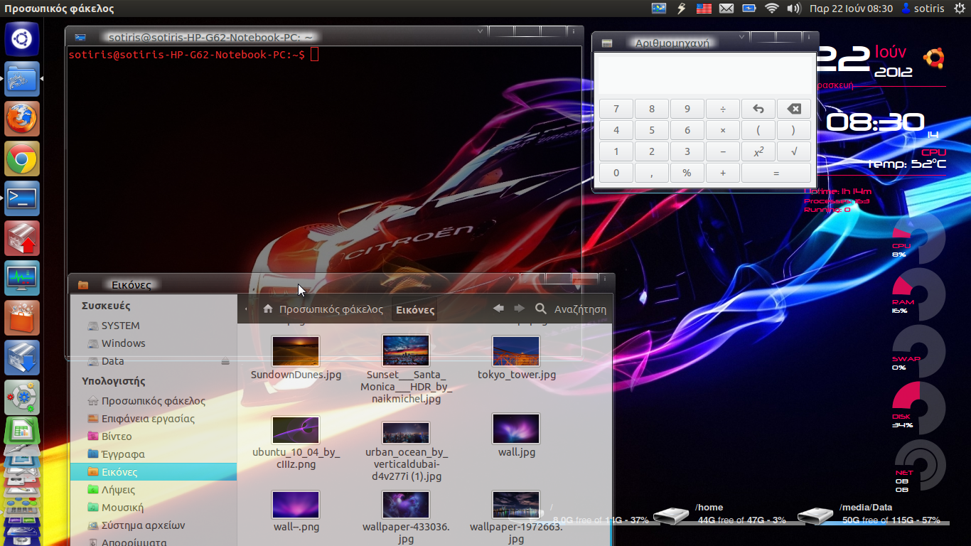

Παράδειγμα άλλαξα wallpaper που σαν χρώματα έχει κόκκινο, μπλε, μαύρο,κίτρινο.
Είναι αυτό (όποιου-όποιας του-της αρέσει δεξί κλικ και αποθήκευση ως)

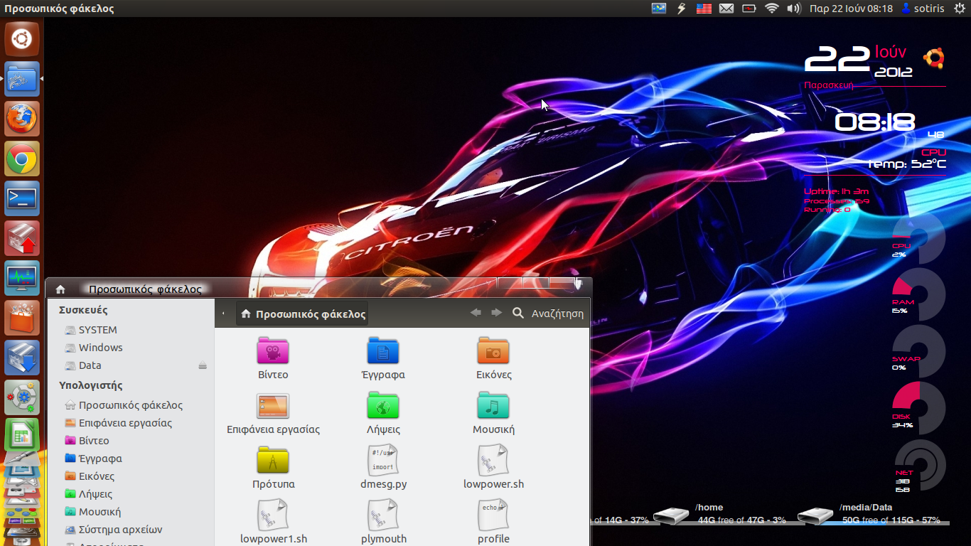

Στην παραπάνω εικόνα το λειτουργικό αποφάσισε ότι το χρώμα που μου ταιριάζει για launcher, dash και ειδοποιήσεις, είναι το.... σκατουλί
και έτσι όταν τον ρυθμίσω(να το κράταγε κιόλας)

sotos21 έγραψε:Κάποιος που δεν έχει πολυχρωμία στο wallpaper που χρησιμοποιεί, δεν είναι εύκολο να καταλάβει το πρόβλημα, αλλά όταν αποφασίσει να αλλάξει wallpaper θα δει το λειτουργικό να αποφασίζει μόνο του τι χρώμα του ταιριάζει.
:thumbup: Πολύ σωστά! Ίσως δεν το παρατηρείς με σχετικά μονόχρωμα wallpaper γιατι το χρώμα που επιλέγεται για τον Launcher είναι σχεδόν απίθανο να μην τεριάζει με το wallpaper, οπότε δεν κοιτάς καν να το αλλάξεις.
sotos21 έγραψε:Παράδειγμα άλλαξα wallpaper που σαν χρώματα έχει κόκκινο, μπλε, μαύρο,κίτρινο.
:lol: Xωρίς να είμαι σίγουρος, το χρώμα που επιλέγει το Unity για τον Launcher, πρέπει να είναι αυτό του μεσαίου pixel του wallpaper.
Ακριβώς έτσι θέλω τον Launcher, όπως τον έχεις στην τελευταία εικόνα. Γινόταν έτσι μόλις επέλεγα μαύρο χρώμα από το MyUnity, αλλά τη στιγμή που άλλαζα παράθυρο ή γενικά έκανα κλικ κάπου αλλού, το χρώμα που είχε επιλέξει το Unity επανερχόταν.
