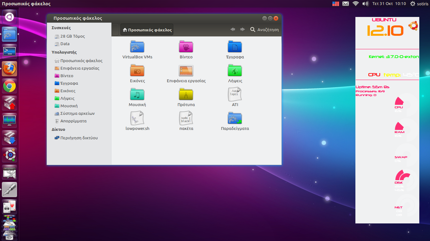

Δημοσίευσηαπό sotos21 » 31 Οκτ 2012, 21:22
Σταμάτησε να γίνεται άσπρο και τώρα είναι όπως στην εικόνα
