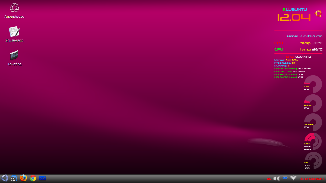

Αν σου αρέσει το panel να στο δώσω εδώ, ένα αρχείο είναι.
Για τα εικονίδια μπορείς να βάλεις όποια θες (δοκίμασε με αυτά που ήδη έχεις)
Για θέμα προτείνω το oxygen-gtk(από το synaptic)
Τα πακέτα που πάνε μαζί είναι καλλίτερα να τα χρησιμοποιείς από άποψη πόρων.
